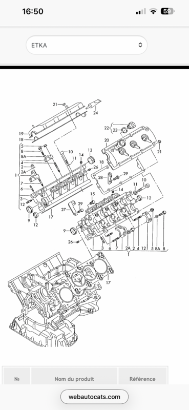

Oui c’est tout à fait ça pour les soupapes de retenue d’huile : deux sous le bloc filtre à huile et une par culasse qui ne se vendent plus. J’en ai pris pour 3.0 v6 tdi en attendant de débuter le chantier également moteurs série A : tous ceux commençant par A et donc pareil pour les séries B 😊 soupape retenue huile bloc : 059103175F soupape culasse : 059103363 Membrane pcv : 046198475B Pièce 13 pour le bloc pièce 15 pour les culasses piece 47 pour le bloc filtre à huile -
