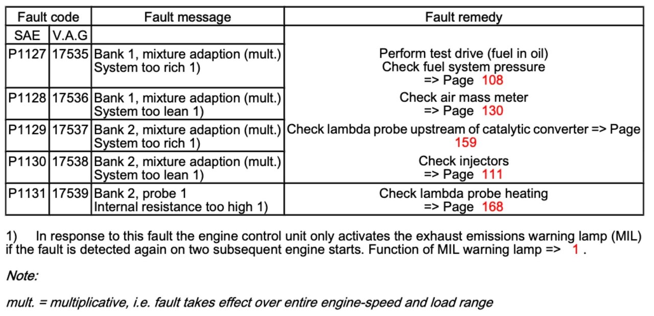

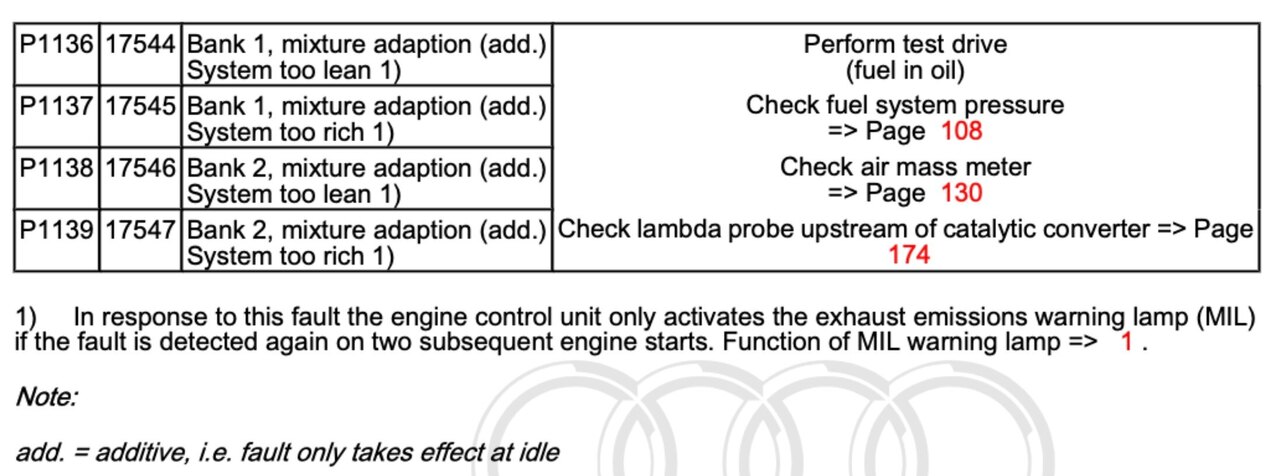

  4. Je viens de me souvenir que j'ai tous les manuels de réparation, dont celui du motronic, je suis donc allé voir pour ces défauts, voila ce que ça donne: Je vais me concentrer dans u premier temps la pression et le débit d'essence. A noter d'après les remarques que certains défauts se produisent au ralenti et d'autres sur toute la plage de régime.
  5. Merci pour ton retour Abba, Concernant l'entretien et pour ma part j'ai changé (il y a 1 an et demi environ) les filtres a air, fait la vidange moteur ( et boite aussi d'ailleurs) et récemment j'ai remplacé un filtre a essence se trouvant sous la banquette arrière coté passager. Voila ce qui a été fait, je ne sais pas si il y avait autre chose à faire. (pompe à essence, 9ème filtre, etc). Au ralenti et surtout a froid le régime est plus élevé que d'habitude, mais moins a chaud. Sinon en conduite je n'ai trop rien remarqué, même en tapant dedans. Comme je l'ai dit la consommation moyenne est passée d'environ 13 litres à 16 voire 17 litres. Aucun problème pour mettre les mains dedans, ça ne fait pas peur, j'ai de bonnes connaissances et pas mal de matos, faudrait juste m'aiguiller un peu! Si quelqu'un connait dans les grandes lignes le circuit d'essence et de dépression pour que je comprenne comment il fonctionne je suis preneur aussi. Greg
  6. Bonjour à tous, Je viens solliciter vos connaissances pour m'aider a diagnostiquer un défaut que j'ai depuis peu sur mon RS6. Pour situer la voiture est dans un parfait état, tous les entretiens ont toujours été faits, je roule toujours au SP98 et la voiture n'a que 141.000km. Dans le courant de l'été elle a commencé a avoir un ralenti plus élevé que d'habitude, puis le voyant moteur est apparu, mais tout avait l'air de bien fonctionner, le seul symptôme était une consommation excessive. J'ai passé un coup de VAGCom et j'ai eu 2 défauts, le P1138 et le P1136, qui indiquent un mélange trop pauvre sur chaque banc de cylindres. je me suis donc dirigé vers le circuit d'essence et j'ai changé le filtre a essence et effacé les défauts, ça avait l'air d'aller mais j'ai vraiment roulé très peu avec depuis... La je viens de la récupérer après un passage en carrosserie et j'ai de nouveau un voyant moteur, je passe au drag et j'obtiens un peu la même chose, mais aussi un message pour mélange trop riche... J'avoue que du coup je ne sais pas trop par ou commencer pour diagnostiquer cette panne et trouver une solution a ce problème. Déjà j'essaye d'être logique, et ôtez-moi d'un doute si je me trompe, vu que le défaut apparait sur chaque banc de cylindres il est logique que la ou les pièces défectueuses soient des pièces communes à chaque banc, ce qui éliminerait les lambdas, les débimètres, les circuits d'air et les turbos/échangeurs. en gros il reste papillon et circuit d'essence. Merci pour votre aide Greg

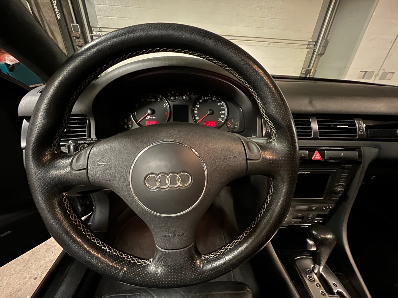

  11. Merci Effectivement dans la liste des options j'ai volant multifonctions chauffant... Mais rien ne se passe quand j'appuie sur les boutons et tout passe correctement avec le levier. Mais je viens de voir que j'ai un défaut qui est ressorti au vagcom, apparement pas de communication avec le volant, je joins le rapport. L'amortissement me parait correct, ferme mais ne rebondit pas oici la photo du fameux volant...
