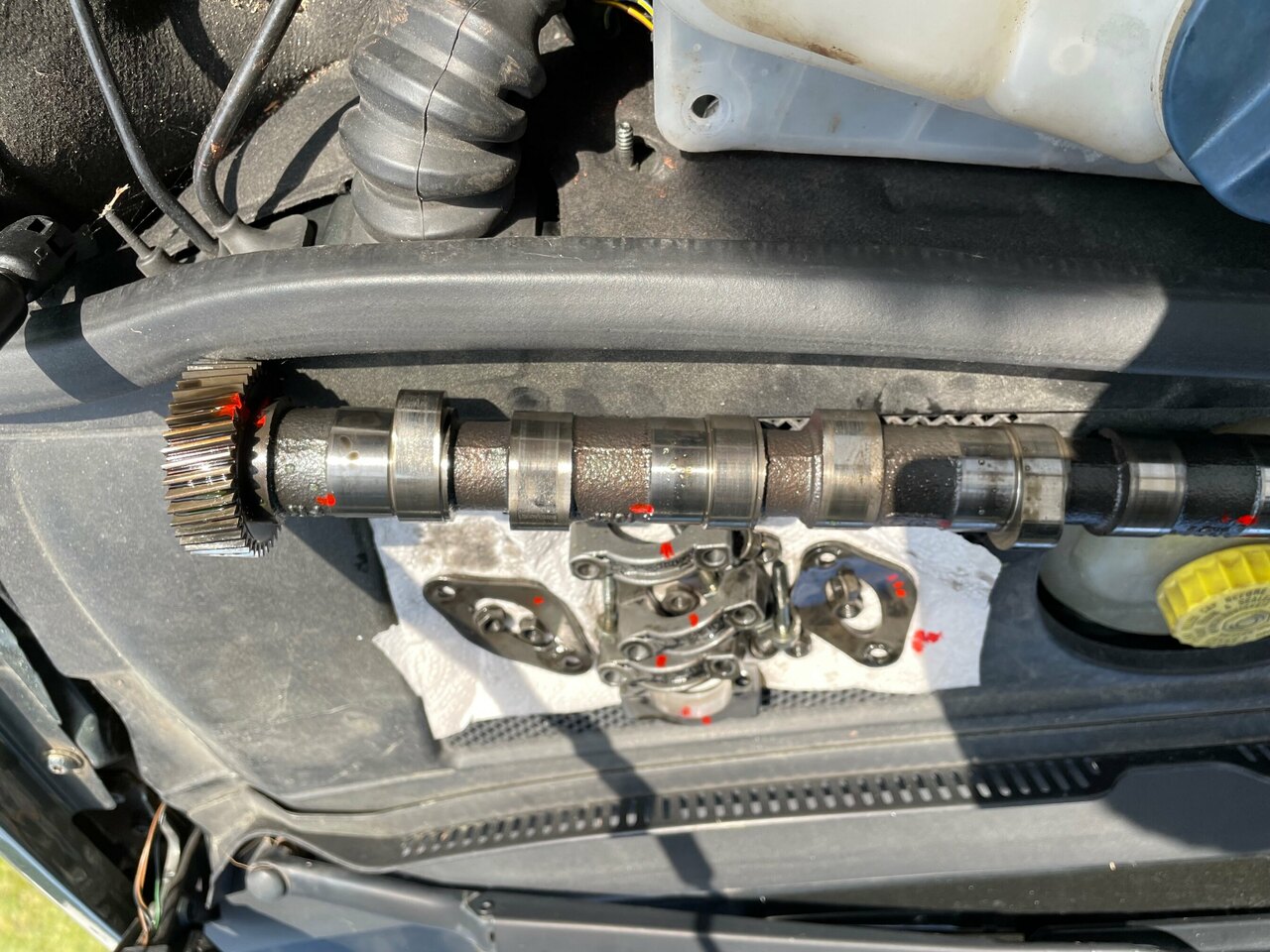

Hello Manu, alors pour essayer de répondre dans l’ordre 😁: - pas possible avec la courroie de distribution en place. Il faut que les poulies d’acc soient libres - oui il y a un ordre de serrage et desserrage (MP si tu préfères) - une fois les aac déposés le reste ne bouge plus. Toutes les soupapes seront fermées donc pas de risque d’interférence - pas de vis de réglage juste des goujons qui permettent de maintenir les brides des injecteurs que tu pourras laisser en place d’ailleurs - il faudrait que tu repères les numéros de paliers d’acc et leur sens de montage - fait de bons repères sur les paliers et les acc (blanco ou feutre) pour que tout soit bien remis par la suite même si avec les cales d’acc tu seras sûr qu’ils seront bien montés - oui graisse ou huile sur les paliers afin que ça ne tourne pas à vide et arrache de la matière - si le joint de couvre culasse est vieux ça ne fera pas de mal à en mettre un nouveau. Serrage aussi à 10Nm des écrous de couvre culasse - la pêche lorsque les li guets et pastilles se sont fait la malle n’hésite pas si tua s d’autres questions 😉

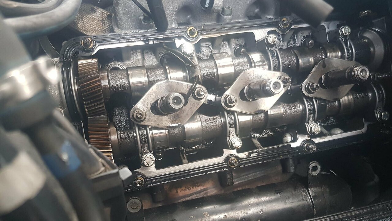

Pas cool la distribution. C’est bizarre que ça arrive souvent sur ce moteur comme dit Frank, dépose les aac, pige ton vilebrequin et repose les aac dans leur position (tu dois pouvoir mettre les plaques parallèlement au plan de joint de culasse sur chaque). Cela impose du démontage mais au moins aucune soupape ne sera ouverte

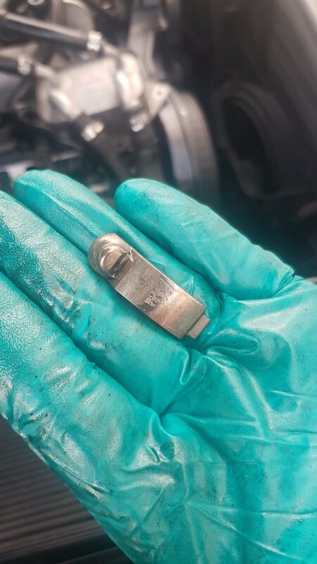

Bonjour à tous Point du jour : linguet remis en place. La pastille étant restée sur la queue de la soupape. Pour mon problème je penche très fortement sur une pompe à injection HS.
Merci Sylbc et Franck pour vos réponses. donc le galet est bon car il bouge sur cette amplitude 😉 lorsque les raccords sont desserrés ça sortait en petits jets pas de vaporisation ou geyser, plutôt comme un jet de petit pistolet à eau. Ça ressemblerait à une pompe hs 😔 par chance le linguet sorti (d’ailleurs je n’ai pas retrouvé la pastille pour le moment) est sur l’arbre non entraîné par la courroie de distribution. Ça doit pouvoir se faire sans la tomber merci à vous 😉

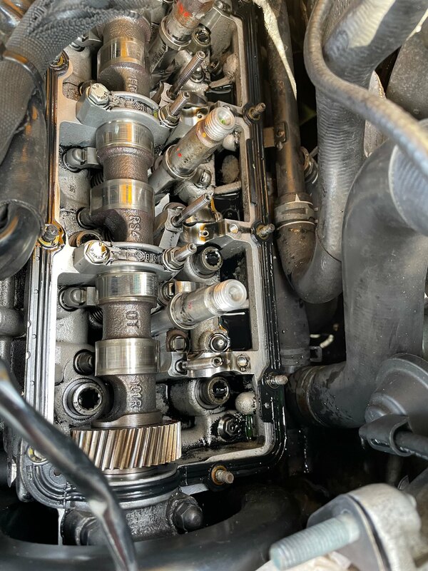

Avancée du jour : arbres à cames nickel et un seul linguet qui a sauté. Cela, à mon avis, ne suffit pas à ce que le moteur ne démarre pas ? Qu’en pensez vous ? du gasoil sort de la pompe lorsque l’on essaie de le démarrer mais ça doit sortir en jet puissant ou de petits jets sans pression ? le turbo n’a rien. suite avec prise de compression
C’est bizarre ça ressemble à une pompe mal calée mais je peux me tromper
