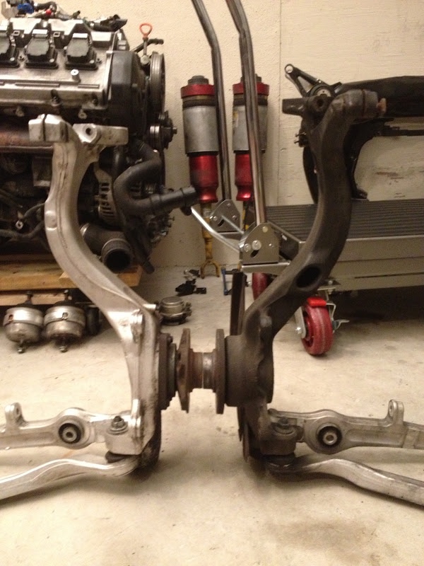

Bonjour à tous, Un peu de nouvelles. L'afficheur central du compteur a été remplacé et fonctionne bien. Il est juste un clair à mon goût. Les amortisseurs avant ont été remplacés, non sans mal. Maintenant, je sais comment Arnott fait pour compenser la différence de hauteur Je rectifie mon précédent message. Si vous voulez monter des amortisseurs normaux (prévus pour A6), il faudra une cale plus épaisse que celle installée par Arnott. Ce constructeur insert sur l'embout fileté de l'amortisseur une pièce à visser (très dure à dévisser sans sacrifier l'ancien amortisseur. En effet, j'ai dû faire). Mais c'est à présent remonté et mon Allroad tient enfin la route (restera eux de l'arrière à faire pour être parfaits. Ils sont encore en état de fonctionner) Donc les amortisseurs avant sont des Bilstein B8 performance (normaux) sur lesquels une extension a été ajoutée. Quant aux amortisseurs arrière, ils proviennent d'une audi ..... 200 et ce sont des B6. Bizare comme choix, mais ce doit être par rapport aux longueurs de tiges. Place aux photos pour illustrer ce récit :)
Bonsoir à tous 😊 retour de Arnott Europe, les nouveaux kit hélicoïdaux ne sont pas compatibles avec les anciens (Bilstein). ce qui veut dire que même les aerosus ne le seront pas. Après avoir chercher, il y a une alternative (chère car il faut du neuf). Il faut monter des platines de surélévation au l’arrière car celles de l’avant peuvent se réutiliser avec des amortisseurs et ressorts de a6 normaux. La différence entre un porte moyeu de a6 et allroad vient de la taille. Celui d’allroad est plus grand (hauteur). les platines se trouvent sur l’abeille pour 80$ en moyenne. https://www.ebay.co.uk/itm/124871343740 https://www.audizine.com/forum/showthread.php/811581-Suspension-spacers-to-use-A6-coilovers-on-the-allroad
