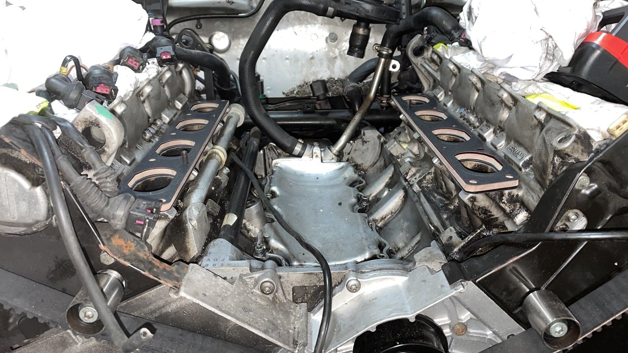

Bonjour Otto, ces cales servent à isoler la chaleur de la culasse transmise au collecteur d’admission. Cela permet de conserver les performances même si le moteur chauffe 😉 merci oui ça avance à son rythme mais il reste encore du boulot 😁 -

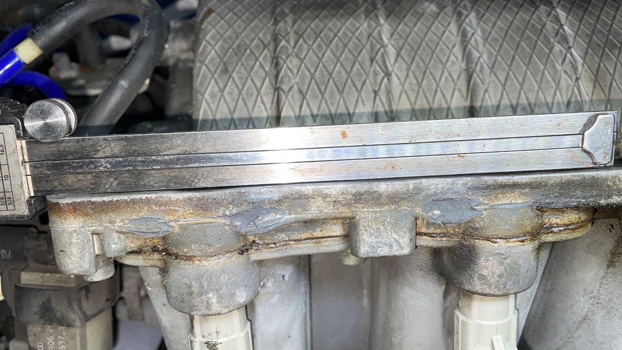

Bonjour K12 oui ça s’est feuilleté. C’est un alliage de magnésium et d’aluminium, donc pas réparable avec ajout de matière. je te mp pour ta proposition fort salvatrice 😊 oui Badboy, le plan de joint est déformé 😩 -

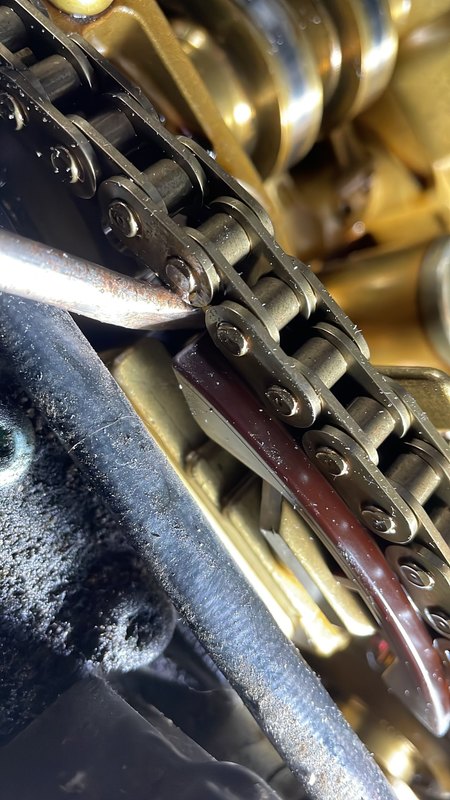

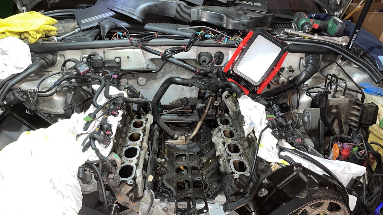

Coucou à tous, en pleine distribution en ce moment. Elle est remontée et calée, cela a été. Les joints dés caches culbuteurs allant être remplacés, j’en ai profité pour inspecter les patins dès déphaseurs qui fonctionnaient très bien. Ils sont un peu marqués. Mais étant accessibles, ma chère moitié m’a dit change les comme ça ce sera fait. J’attends les pièces. Il faudra déposer l’arbre à cales d’admission et remplacer les vis qui ont un serrage angulaire. le collecteur d’admission est déposé pour enfin installer les cales phénoliques. Un peu de nettoyage ne lui a pas fait de mal. Le capteur cliquetis banc 1 est remplacé mais ces andouilles d’oscaro m’ont livré un trop court pour l’autre banc (d’ailleurs il ne va sur aucun ses côtés). mais c’est là où le problème se situe, il est déformé et s’est abîmé par endroits. C’est d’ailleurs de ce côté que j’avais les prises d’air. Le comportement n’était pas tip top mais elle allait quand même bien. j’attends une réponse pour la suite dès évènements -
