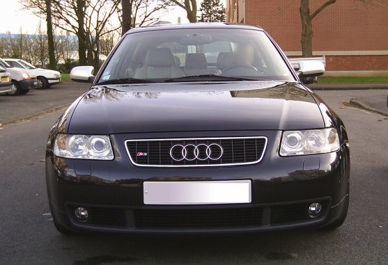

Jeeby : Tu as fais le bon choix : ne pas poser de coque collées. Il vaut mieux laisser les rétros d'origine que de coller ces trucs la. Au moins tu vas pas nous faire du S3-Tunning :) Regarde sur Ebay il y a souvent des rétros Alu et Alu Mat, il faut chercher 'Spiegel Audi'. Voila ce que cela donne sur mon S3 avec des Alu brossés: [attachmentid=16587] A+ Tom-S3 -
