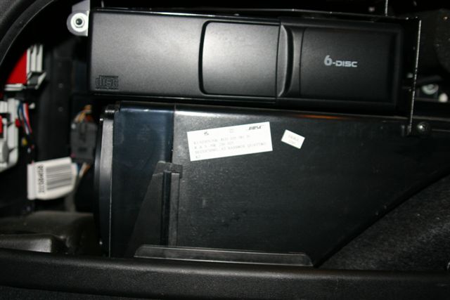

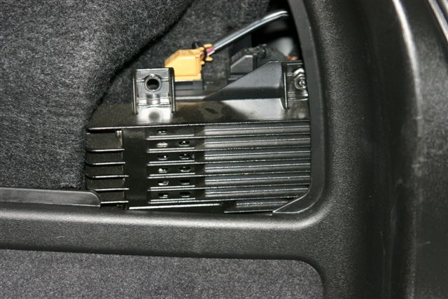

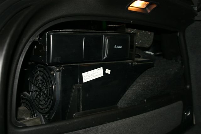

La Ref du caisson : BASSBOX Quattro 8L0 035 381H Le caisson + le chargeur : [attachmentid=15705] [attachmentid=15704] L'ampli BOSE : [attachmentid=15706] A+ Tom-S3
Salut, Demain si j'y pense je te donne photos + Ref du caison. Tom
