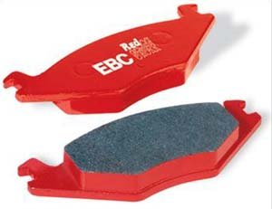

Salut Oufmen, je viens également de passer ma commande chez 4RS : Avant : Disques Percés / Ventillés Zimmermann avec plaquettes EBC Red. Arriere : Plaquettes EBC Red + je garde les disques d'origine. Ensuite une bonne vidange du liquide de frein, un bon rodage puis vous donne mes impressions mais normalement ca va être A propos de la vidange du liquide, vous la faire vous même ? Je me demande si je vais pas la faire faire, je trouve ça chiant à faire même si c'est pas compliqué -

Bof, j'entend partout sur les forums que les Mintex sont bruyantes, j'ai pas envi de siffler a chaque freinage, en plus apparement les EBC font peu de poussiere de frein, nous n'avons pas d'info sur les Mintex à ce propos. Je crois que je vais prendre les EBC Red A+ -

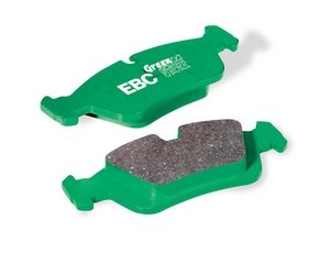

Biensur le bord de la garniture, pas la face contre le disque Les vertes sont à mon avis ce qu'il nous faut mais vraiement j'aime pas cette couleure : [attachmentid=9877] [attachmentid=9878] -

Bon maintenant il faut trouver des plaquettes identiques au EBC Green mais pas de couleur verte ! Oufmen je ne sais pas si c'est une bonne idée de peindre les plaquettes, il faut peindre le support et la garniture de la plaquette. Est ce que ça va bien résister ? est ce que cela ne va pas abimer la garniture ? Est ce que la plaquette va bien coulisser dans l'étrier ? Quelle idée aussi de faire des plaquettes verte pfffff -

@ alexkids11 : C'est exactement la config que je veux monter, tu peux nous en dire plus question mordant et freinage par rapport à l'origine ? Et sur des trajets en ville par exemple est ce que les plaquettes restent suffisament chaudes pour que le freinage soit bon ? @ Oufmen : Tu vas pas mettre des plaquettes vertes, c'est moche en vert sur ton étrier ! Tom -
