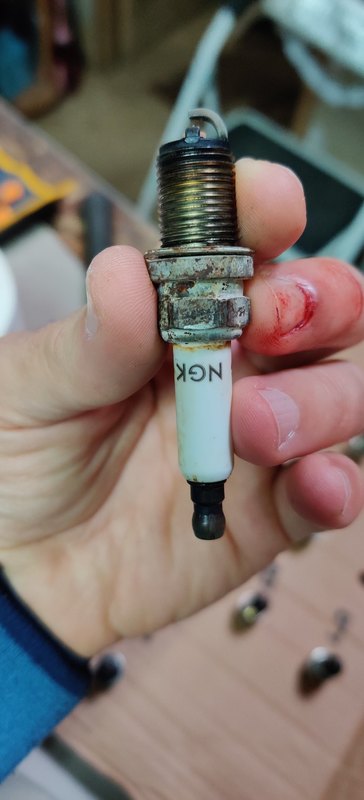

Bonsoir à tous, Je n'ai pas eu beaucoup de temps, donc ce soir c'était uniquement montage des 10 bougies neuves (ref. prf6w tg 5547). Attention à la précision du couple à appliquer... Sinon, je n'ai pas changé l'écartement qui est aux alentours des 0.84 mm. Parfois je le réduis à 0.6 mais étant donné que la baleine tournait bien avec les anciennes (d'origine en plus) qui étaient aussi à un peu plus de 0.8, je me suis dis qu'il n'y avait pas besoin de réinventer l'eau chaude !

Bien le bonjour Pascal ! Meilleurs vœux aussi J'espère qu'elle retrouvera la santé avec ce qui est prévu oui. Puis je n'ai pas couru après pour qu'elle me lâche 8 mois plus tard. Pour les bougies, elles me semblaient bien être d'origine, mais ce n'est pas grave, j'avais prévu le coup et j'ai 10 belles NGK qui attendent sagement dans le coffre Au passage, les 10 bobines aussi sont d'origine : 35ème semaine de 2008. Elles ont donc bien vécu, je ne sais pas si je dois les remplacer, sachant que je n'avais aucun raté à priori. Le mélange a l'air plus pauvre que riche mais pas pauvre dans l'absolu. Pour moi, ça a l'air nickel, mais je suis déçu de voir ce à quoi je m'attendais il semblerait Quelqu'un connait le couple de serrage de ces bêtes ? Je mise entre 15 et 25 N.m mais c'est quand même du simple au double si on tient compte de l'imprécision de la clef.

Bonjour à tous, J'ai pris quelques minutes aujourd'hui et ai sorti les bougies. Elles me laissent perplexe : ça n'a pas l'air d'être pauvre (et pas riche, c'est sûr), mais bizarrement j'aurais aimé qu'elles soient légèrement plus foncées. Voici quelques photos : Le pourtour est bien noir, les électrodes blanchâtres/grises et bien sèches : Certaines ont un bon aspect général D'autres ont l'air d'être là depuis une éternité : Comment savoir si elles sont d'origine ? Elles ont le marquage VW AG en tout cas. Qu'en pensez-vous ? (@jean-jacques MAIWURM @AL49) @nomilk, celles du S8 de ton pote ressemblent à quoi ? Maître du S8 @Dracula, elles étaient comment les tiennes à chaque fois ?
