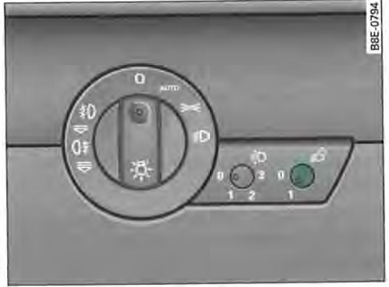

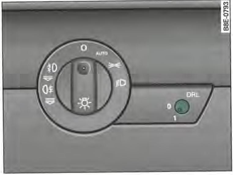

Bonjour , moi j'ai ça : Leaving-Comming home & correcteur d'assiette des phares D'autres ont ça avec le DRL ( Daytime Running Light... ou Feux de jour ) : La doc de l'A4 à regarder et/ou télécharger https://www.notice-utilisation-voiture.fr/notices/audi/a4/audi-a4-2004/B7-3-FRA/telechargement/ -
[A4 B7 Avant] - Feux de jour ?
REV78 a répondu à un(e) sujet de Mittel dans A4 B7 / A4 B7 Cabriolet - (2004 à 2007)
Je suppose que ce doit être une option car sur ma B7 de 2006 je n'ai pas cette option. A droite de la commande de phare moi j'ai 2 boutons : un pour le réglage de l'horizontalité des phares et l'autre pour le leaving-coming home. Les feux de jour n'étaient pas obligatoires en 2005, à mon avis il faut mettre la commande des phares en code. Les feux diurnes ont été rendus obligatoires par la Commission européenne en 2011. -
