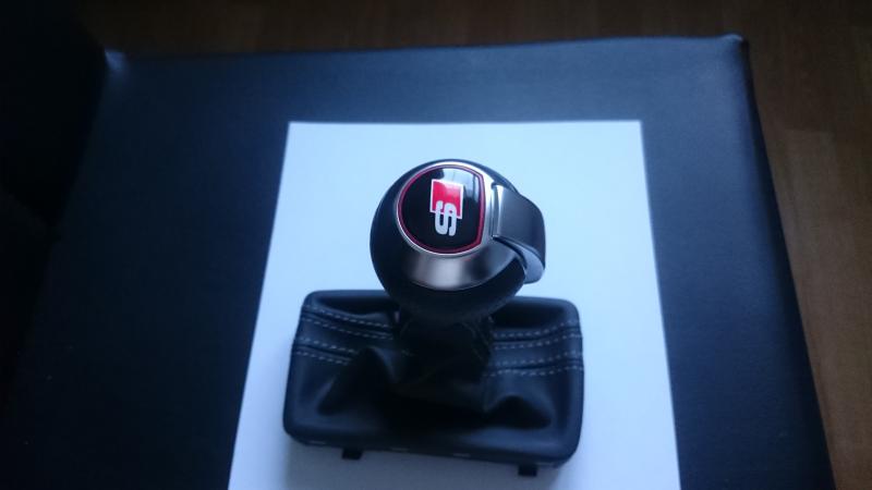

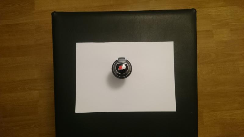

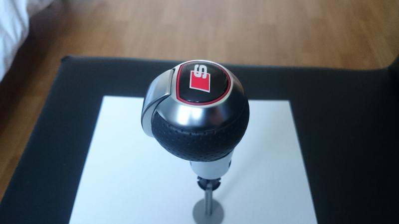

Le résultat sur le vieux pommeau S-Tronic est très satisfaisant aussi :) manque juste de la vernir par dessus pour être vraiment parfait :wink: :
Ensuite je ferais pareil sur la plaquette du pommeau RS (avec liseret rouge) :malelovies:

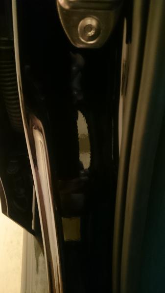

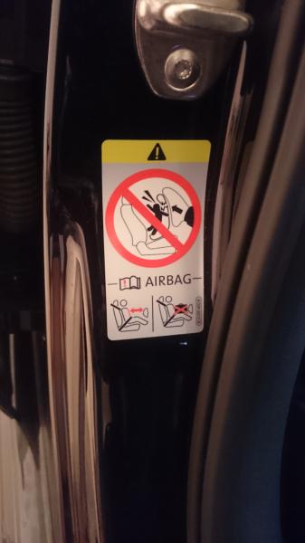

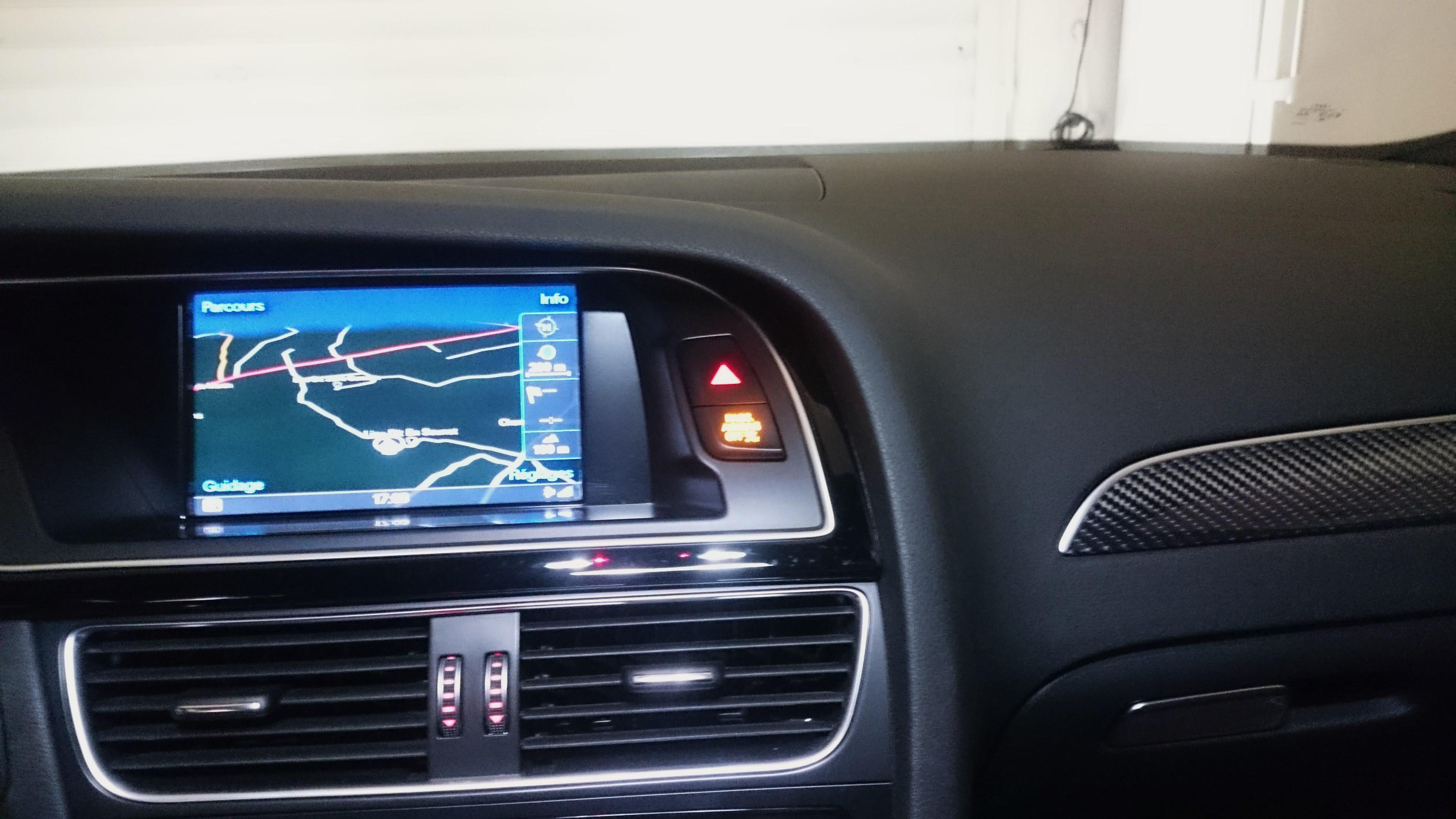

Cablage terminé et activation au VagCom effectué = Option fonctionnelle :hop:
Du coup on peut retirer l'autocollant qui ce trouve à l'intérieur de la porte passager vue que maintenant l'option est présente :wink: :
Avant :
Après :
Trop content les modifs ça donne toujours le grand :D !!

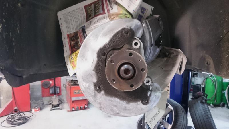

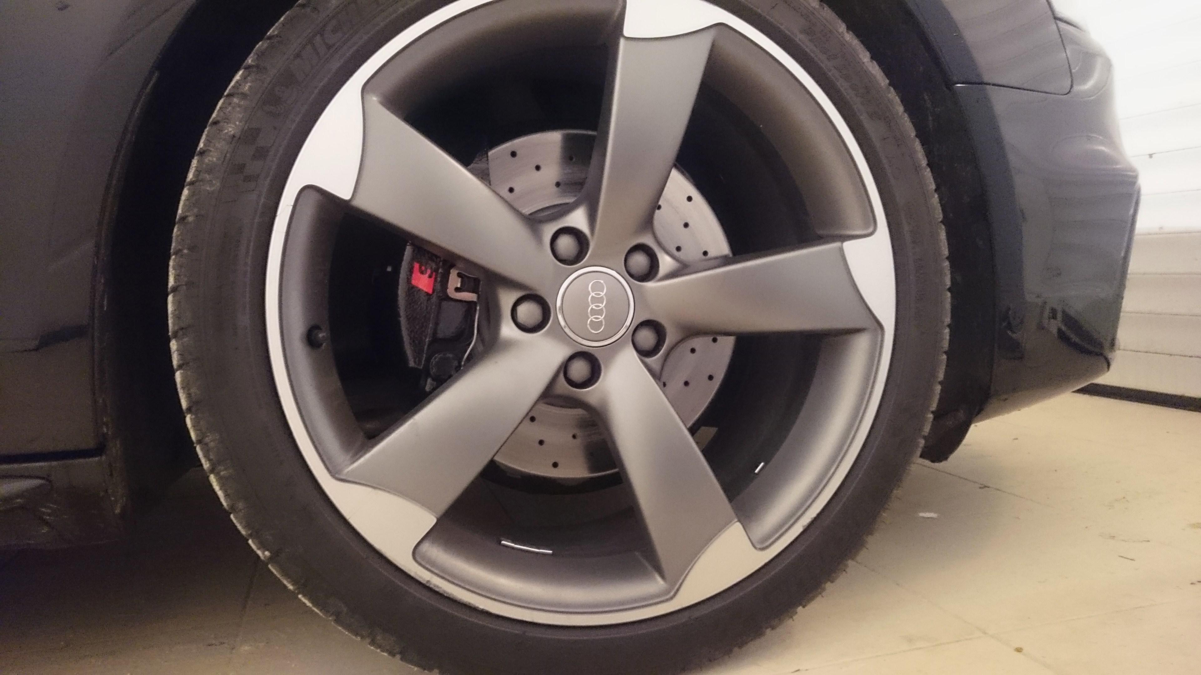

En attendant montage nouveau freinage effectué :hop: :

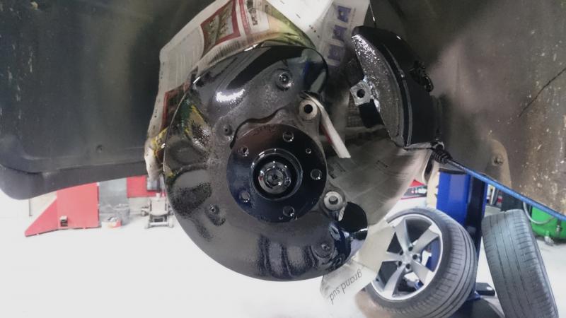

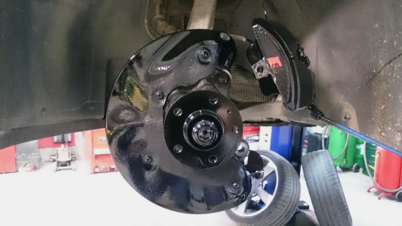

Les flasques ont été poncées et dégraissé ainsi que les étriers puis le tout caché + 1 :
Après, mise en peinture Foliatec noir brillant à la bombe en plusieurs couches deux ou trois ( en laissant sécher un peut entre chaques :wink: ) :
Pose du sticker []S black sur peinture fraiche + 1 :

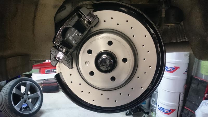

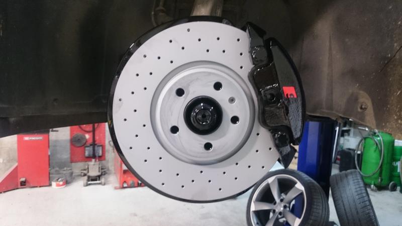

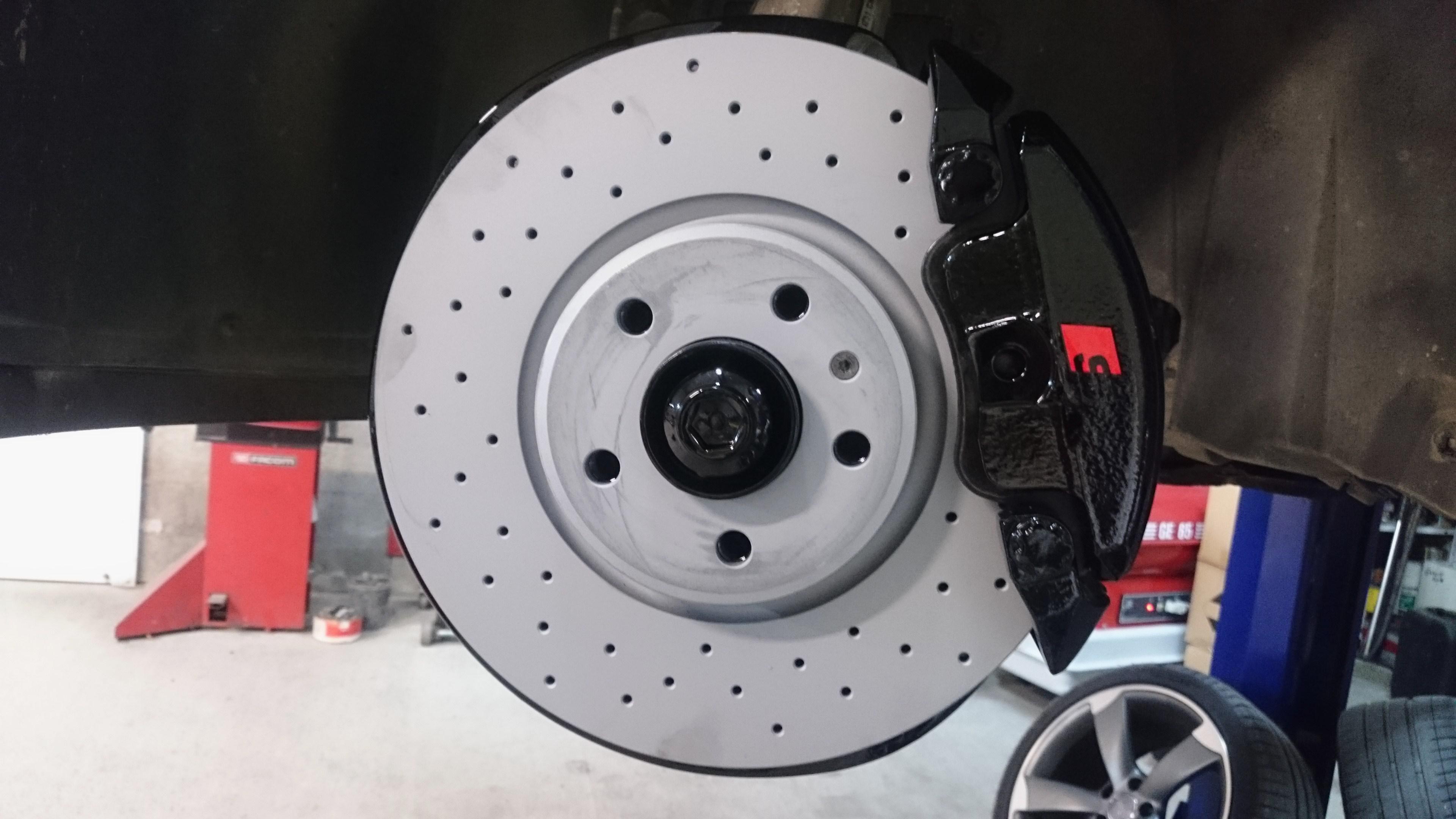

Montage des disques perforés et plaquettes à l'avant et à l'arrière :love: :
l'avant :
l'arrière :

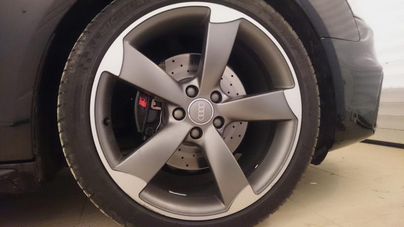

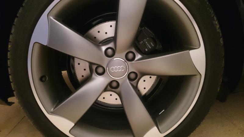

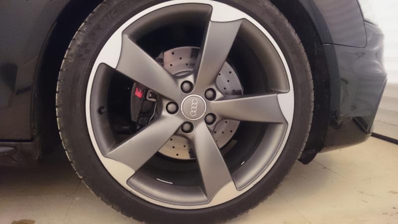

Résultat final jantes remonté :D :love: :love: :
l'avant :
l'arrière :
La vrais vue d'ensemble se fera voiture propre :mrgreen: mais très satisfait du résultat :love: :love:
Joli travail le rendu est très sympa, tu as pris quoi et où comme disque ? Et le sticker S, tu l a trouvé où également ? (j avais acheté des sticker anneaux audi blanc spécial étriers haute température que mais finalement j aime bien tes S)
Merci Tofone :jap:
Les plaquettes et disques sur HHK : http://www.hhk-international.com/shop/index.php?IDSite=EGR465464EJ4EG1E 435e le tout livré ;)
Disques Avant Zimmermann, disques arrière Brembo, pareil pour les plaquettes :P
Les stickers sont top qualité :bien: pris sur Ebay ici : http://www.ebay.fr/itm/201481094307

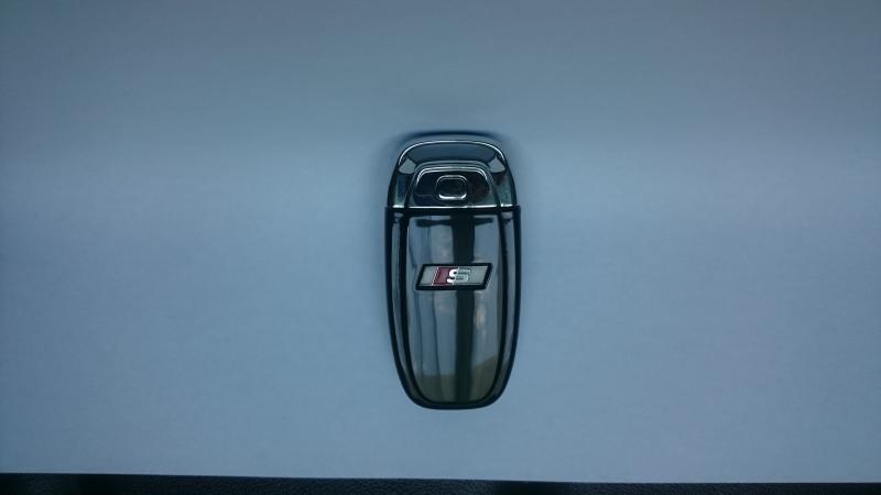

Du nouveau post-102780-0-58245900-1490725676.gif j'ai déniché quelque chose de pas mal :bien: et pratiquement introuvable comme ça :P
Des coques de clés OEM noir laqué :malelovies:
Pour les intéressé c'est ici que ça ce passe post-102780-0-83295000-1490725805.gif : http://forums.audipassion.com/topic/194188-coques-de-cles-exclusive-oem-noir-laque/
