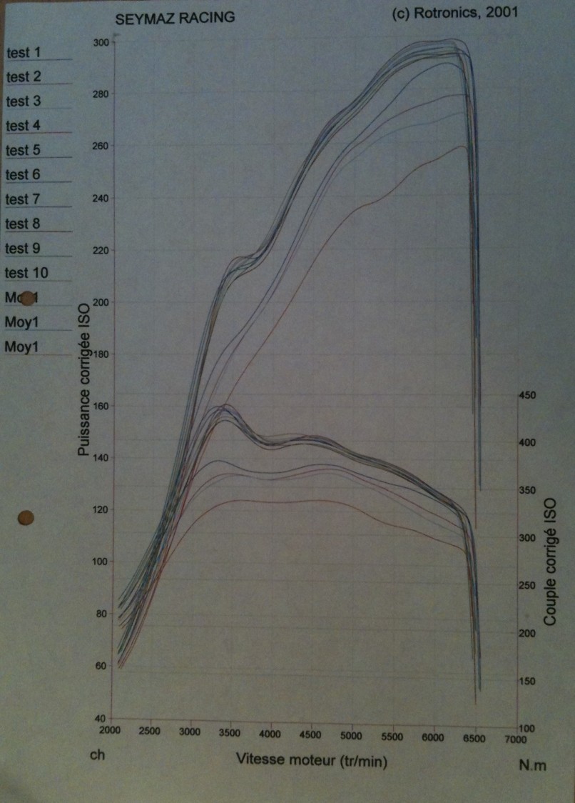

La mienne qui vient de chez Seymaz Racing à Genève.
Pour info, la voiture était d'origine lors de la reprog.
Aujourd'hui, elle a juste un Panel K&N et un catback Milltek.

Il y eu un problème avec l'ESP ou l'ALDEX sur la deuxième courbe, les oscillations ne sont pas normales.
On ne peut pas comparer les courbes de puissance annoncées par les constructeur et celles mesurées sur un banc de puissance à rouleau, car le principe de mesure n'est pas le même.
Les courbes constructeurs sont mesurées en statique sur un banc moteur.
C'est à dire que chaque point est mesuré à un régime et une charge fixe pendant quelques minutes.
Du coup toute les températures ont le temps de se stabiliser et le turbo a le temps d'atteindre sa consigne de pression.
Sur un banc à rouleau, la mesure est faite en transitoire, lors d'une accélération. Du coup les température n'ont pas le temps de se stabiliser et le turbo a plus de mal à atteindre ça consigne surtout à bas régime.
C'est pourquoi le couple maxi annoncé par le constructeur est à 2000/2500 tr/min mais la même voiture mesurée au banc à rouleau aura son couple maxi à 3000tr/min ou plus.
La mesure au banc à rouleau est plus proche des performances délivrée sur la route en usage normal.
Le banc moteur donne une image des performances maximum.
Une Golf GTI a un turbo un peu plus petit qu'une S3 qui donne un peu plus de couple à bas régime.
Une S3 a un échangeur plus gros qui augmente légèrement le temps de réponse du turbo.
Une S3 est bien plus lourde qu'une Golf GTI, plus de 100kg.
