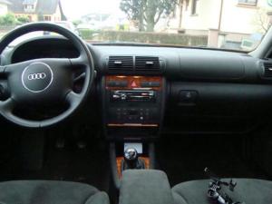

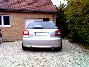

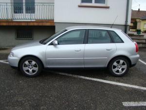

Sinon comme promis voici les photos de la bête (désolé pour l'état de la voiture, avec ce temps c'est pas la peine de la laver. (Voiture standard rien de modifier... pour l'instant... :eldiablo: )
La porte de rangement sous la clim est ouverte exprès ou elle ne ferme plus?
Sinon il y a un topic qui montre comment le démonter et le réparer.

225/35/18, pas la bonne taille de pneus :unsure:
exact il faut du 225-40-18 pour etre homologué
