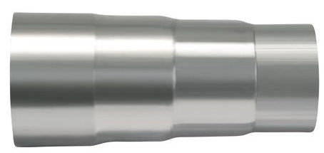

perso j'ai reçu le kit :aussx215 (860€ livré ; aluformproduct)
Mais ça ne monte pas directement a cause d'une difference de diametre...
Tube origine aprés cata secondaire en 55mm et départ milltek en 71mm interieur...donc y va me falloir un manchon d'adaptation car je ne veux pas decataliser.
Affaire a suivre

à mon avis il te faudra plusieurs réducteurs soudés à la suite car le 55--->70 n'existe pas .
voici un lien qui est tres bien pour ça :
les diamètres indiqués sont ceux de l'intérieur.
http://www.gt2i-competition.com/Jonctions-Reducteurs-inox-c-393_396-page-2.html
Modifié par yannick82

J'attend de savoir si un ami serait me fabriquer ce manchon mais j'ais jeter un oeil sur le lien mais aucune n'a les bonnes dimension...zut
