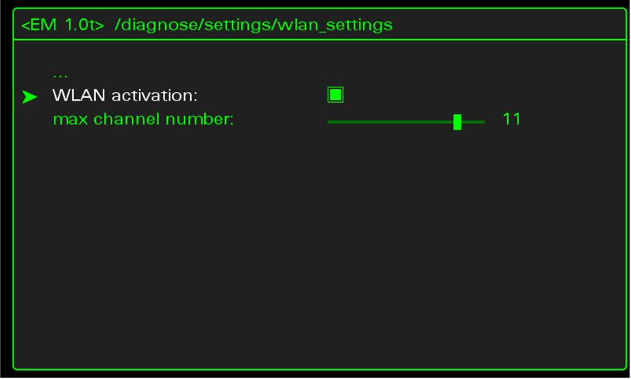

Heu tu sais quand même que le 3G+ a un disque dur interne de 30 Go pour stocker ta ta musique / vidéos ... ?
Sinon tu peux activer la lecture sans perte par wifi aussi, le 3G+ sait faire beaucoup de choses ....
Bonjour, oui oui je sais pour le DD, j'ai été trop vite, je voulais dire que j'allais faire une SD pour la copier sur le DD.
Par contre j'avoue avoir loupé pour le wifi. Je n'ai pas Audi connect je ne sais pas si ça à avoir...
Non mais il faut souvent l'activer par le menu vert.
Tu as ensuite une appli Apple ou Petit robot vert dédiée, qui marche très bien.

Je voulais dire le script pour activer le menu vert.
Je suis bien aller dans le menu comme ton screen et apparement le wlan est activé.
Je suppose que c'est grâce à l'application spécifique que tu indiquais au dessus que l'on peut se connecter dessus ?
Je me suis bien connecté dessus , par contre pour écouter la musique je bloque :/ on sait écouter via l'application musique native iPhone ?
OK :roi:
Non absolument pas, il te faut l'appli spécifique Audi, qui va se connecter au hotspot de la voiture et diffuser ta musique sans perte.
Je viens de la télécharger et ça fonctionne. Par contre je me suis reconnecter plusieurs fois et a chaque fois j'ai un peu plus de ma bibliothèque qui s'affiche lol. À mon avis trop de morceaux ^^
