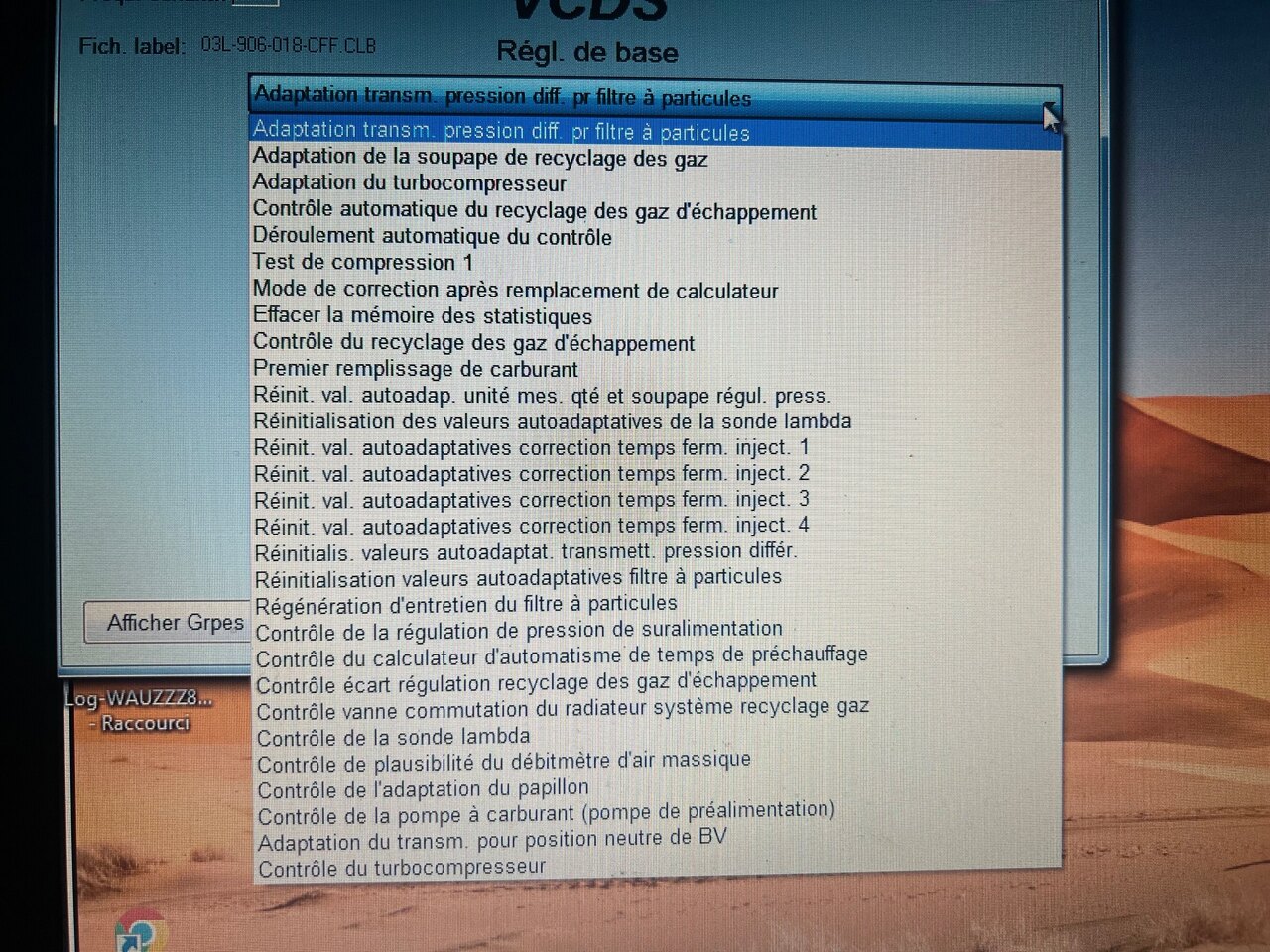

  2. Merci pour vos réponses . pour Bap33 , j’ai,plutôt une conduite cool et en milieu rural . Mon Q3 est de 2013 avec 89500 km . Par contre j’aimerai avoir votre expérience pour la procédure d’alignement du nouveau boîtier papillon . J’ai trouvé la procédure la voici mais sur le menu déroulant de mon logiciel VAG Com je ne trouve pas la ligne [Throttle valve adaptation ] je vous joint la copie d’écran de mon VAG com . Quelle ligne dans le menu déroulant dois-je choisir ? On va y arriver 😂😂😂😂 Merci d’avance jean
