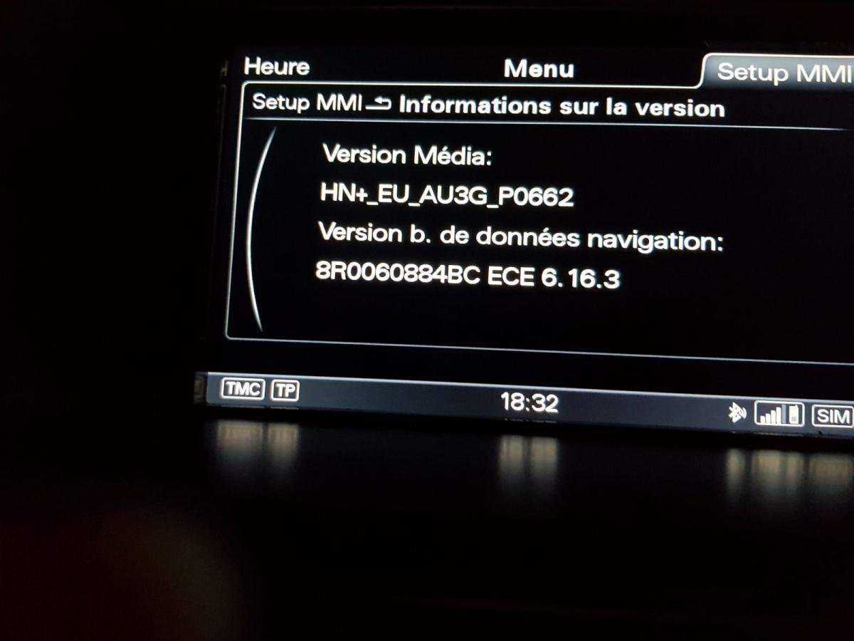

quel MMI , ou quel radio avez- vous sur votre AUDI ?
firmware à installer : 8R0906961DF: HNav_EU_K0257_5_D1
Carto d'origine :
8R0060884J: ECE 5.10.5 (2009-2010)
8R0060884R: ECE 5.11.7 (2010)
8R0060884N: ECE 5.12.5 (2011)
8R0060884AH: ECE 5.13.8 (2012)
8R0060884AR: ECE 6.15.5 (2013)
8R0060884BK: ECE 6.17.3 (2014)
8R0060884BT: ECE 6.19.3 (2014-2015)

Tu la télécharges sur MEGA, tu la mets sur une SD, tu rentres dans le menu rouge et tu lances la mise à jour.
Tu n'as besoin de personne en Harley AUDISON :ripeer:
Ah ouai c est tout sur quel site tu le telecharge le fichier nav si tu as un lien
Je peux faire directement la mise a jour 2014-2015 c est pas comme sur certain programme informatique ou tu dois avant faire les maj plus anciennes

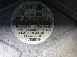

Je dois leur donner les infos suivantes :
- quel type d'installation ai-je
- ai-je un ampli
- ai-je la fibre optique
- ai-je un système "sound system basic plus" ou "sound system standart"
merci d'avance de votre aide :jap:

Apres le reste on ne peux t aider sans photo
Le mmi2g a forcément la fibre optique

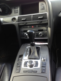

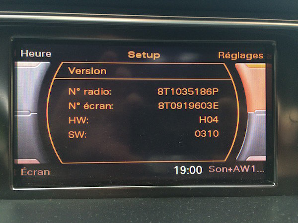

Bonsoir, à la vu ce cette image pouvez me dire ce dont je dispose???
Au vu des tableau je dirai que ce n'est pas un MMI car je n'est pas le Joystick mais par contre j'ai le pré-equipement au volant et sur l'écran de la partie téléphone, mais je dois apparemment rajouter le module BT.

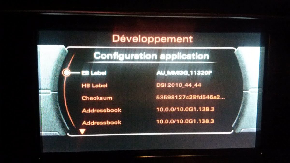

Voici les infos :
SW : C6-HU 42.2.0 0709
HW : C6-HU 6350D2.0
FC SW : 05071AFC6AB320060
FCPS : 0060 FC HW:H01
Si également une âme charitable peut me préciser les options que cela va me débloquer ce serait cool car je suis un peu perdu dans tout ça.
Merci et très bonne journée :-)

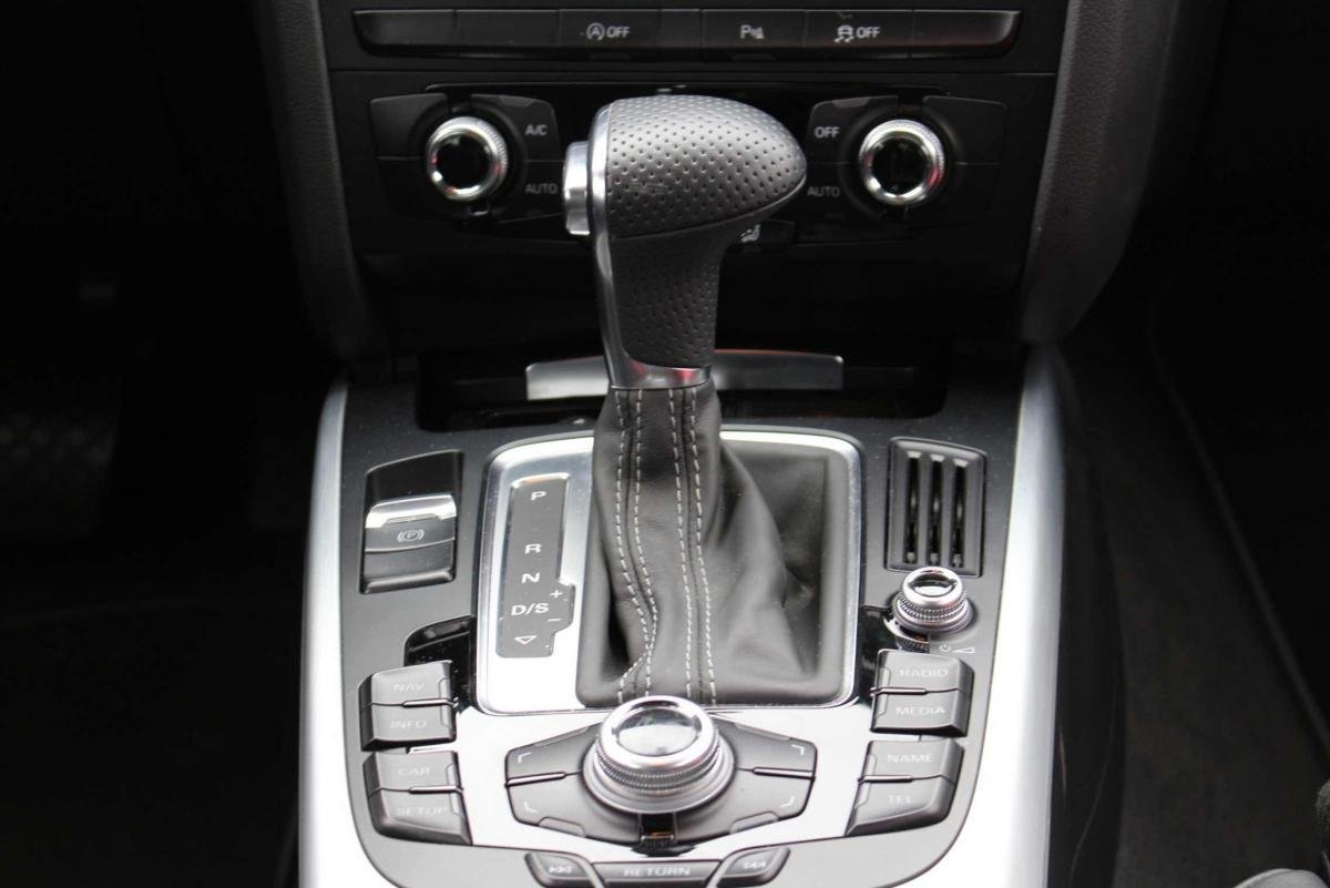

Bonjour à tous,
Je reçois ma voiture jeudi, mais déjà plein de question notamment par rapport au mmi, j y comprend malheureusement rien....
Pouvez vous m éclairer sur mon modèle juste à partir des photos que j ai prises ?
Bonjour à tous,
Manifestement ça n'est pas une voiture neuve, car ce MMI 3G (de par les boutons) est l'ancienne génération, remplacée en 2012 ?
Dans tous les cas ce sera soit un 3G Advanced (présence du disque dur, carto 3G HD, ....), ou un 3G basic.
C'est bien ca c est une occasion, d après ce que j'ai lu c'est le Advanced qui a le streaming en BT j espère que c'est celui la, dès que je l aurais dans les mains on va en savoir plus.
Oui l'advanced a le streaming BT il me semble, je suis certain que le 3G+ l'a par contre, bien que je ne l'utilise jamais point de vue "qualité".
Tu utilise quoi ? Le téléphone en usb ou la carte SD?
j ai pas le streaming Bt sur mon advanced ;)
OK je n'étais pas sûr de moi car je n'ai jamais eu ce modèle.
Les nouvelles générations, même basic sur A3/Q3, ou évoluées comme le 3G+ le font nativement.
J'ai le 3G+, donc disque dur de 30 Go sur lequel toutes mes musiques sont en mp3 à 320 Kbps.
Pour info, le téléphone en USB ne marchera pas.

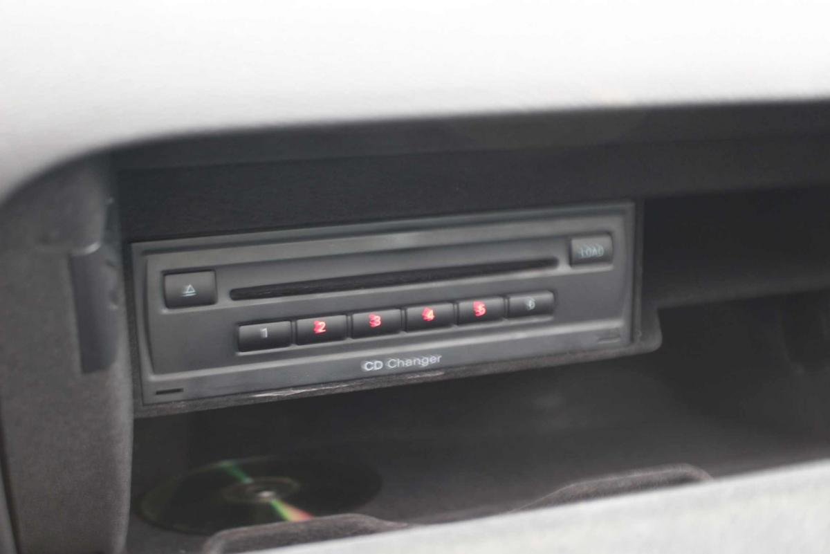

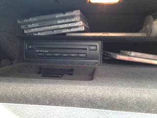

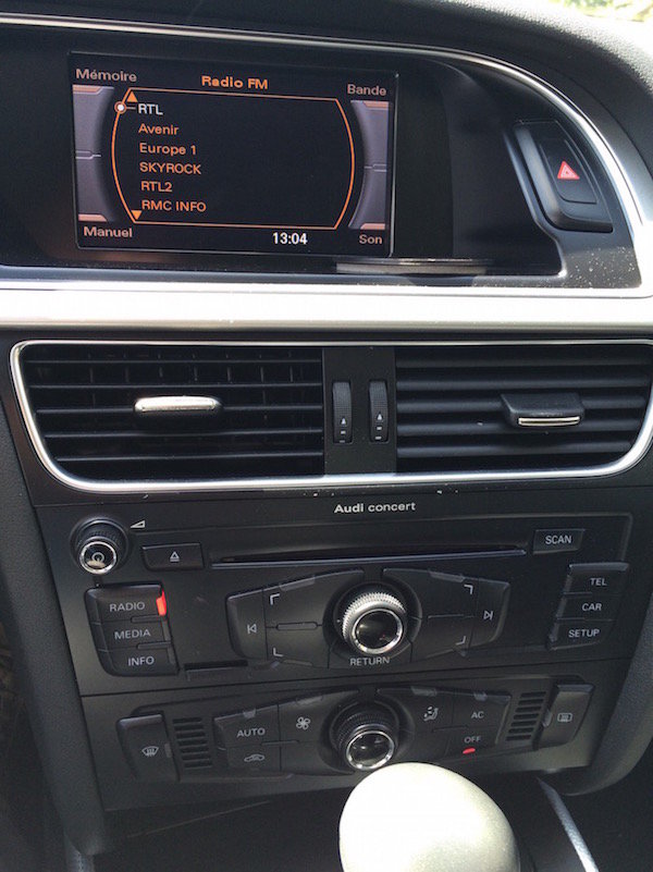

Voilà j ai récupéré ma voiture hier soir,
J ai pas la prise AMI dans la boîte à gants, ni le lecteur de carte sim, le dvd dans le coffre je sais pas j ai pas regardé,
J ai une question aussi j ai pas de carte dans le GPS, comment je peux la rajouter ? Avec un carte SD, ou un dvd si j'en suis équipé bien sur
sa sent le MMI basic l affaire ;)
Oui 64 Go est la limite de ce qu'il sait lire.
Normalement, à moins que ça ne soit un MMI 3G sans GPS (ça existe ?), la cartographie doit être livrée sur DVD et copiable sur SD.
