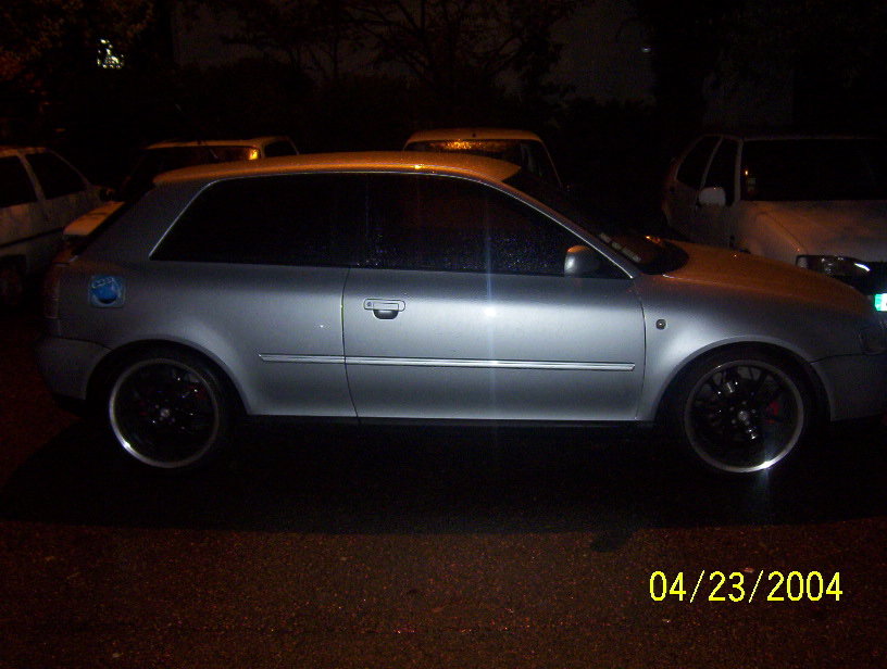

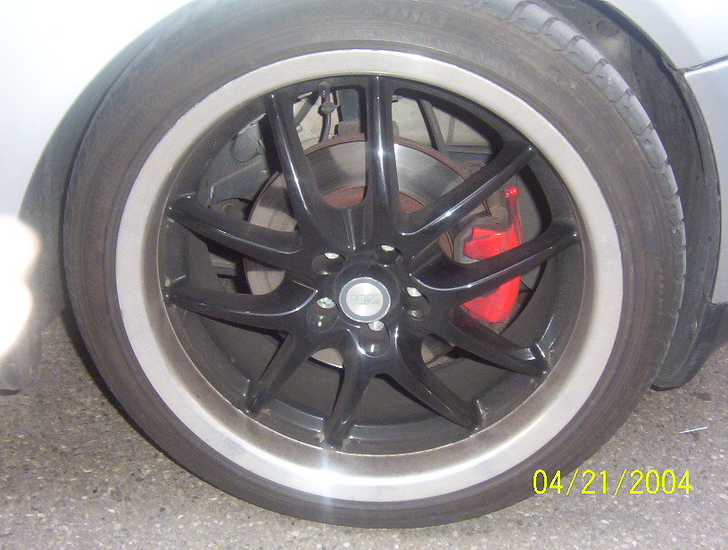

voici les jante que j'ai acheter avec la voiture mais j'aime pas trop
