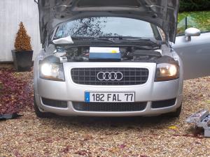

Le week-end dernier j'ai installé un kit Xenon sur le TT de ma femme pour remplacer les codes. Une bonne heure de boulot mais le jeu en vaut vraiment la chandelle. J'ai pris cette photo avec un feu xenon et l'autre d'origine. L'image parle d'elle-même....
Le week-end prochain j'installe la même chose pour les phares ainsi que des veilleuses leds.
Bon je viens vous livrer le résultat de mon expérience : on ne peut pas monter un kit xénon sur lespreux de route du TT Mk 1.
En fait l'ampoule H7 est pluggée sur un porte-ampoule en même temps que la veilleuse et l'optique ne peut accueillir une ampoule H7 nue telle que livrée dans un kit xénon. Tant pis je resterai en simple xénon mais je vais utiliser le kit acheté à SouTThblade du forum clan TT (super plan !) pour mon prochain véhicule de fonction : Peugeot 3008. En revanche les veilleuses Leds rendent mieux que les veilleuses jaunâtres d'origine. Je n'ai pas fait de photo car ce n'est pas très spectaculaire non plus. Juste blanc/bleu.
Oui les photos parlent d'elles mêmes.
