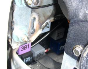

Bon je reste sur mes relais juste derrière les fusibles.....Vu que l'auto était celle d'un gougnafier (ou il l'avait confié à un gougnafier pour les réparations) je préfère vérifier....J'ai fait des photos:
Voilà ce que je vois juste au dessus de la boite à fusibles après avoir retiré la trappe..
Fanette peux tu me dire si sur la tienne tu en as un entre le 202 et le 213??
Par curiosité qqu'un sait à quoi corresponde ces relais???

Ça y est c'est fait... alors voila comment se presente le bebe: 3 rangees de relais:
- rangee du bas: 204 - 370 - rien - 202
- rangee centrale: 381 - rien - rien - 373
- rangee du haut : 267 - 214 - rien - rien
voici la photo
TRES CLAIREMENT: en manipulant le comodo des feux... C'EST LE RELAIS 381 qui claque a chaque ON ou OFF.... JE SUIS FORMEL!!!!!
Quant au buzzer lui meme, en "scannant" avec l'oreille, le bruit vient tres clairement de derriere les fusibles.
Dis moi si tu en veux plus.... A*
JP
Modifié par fanette
