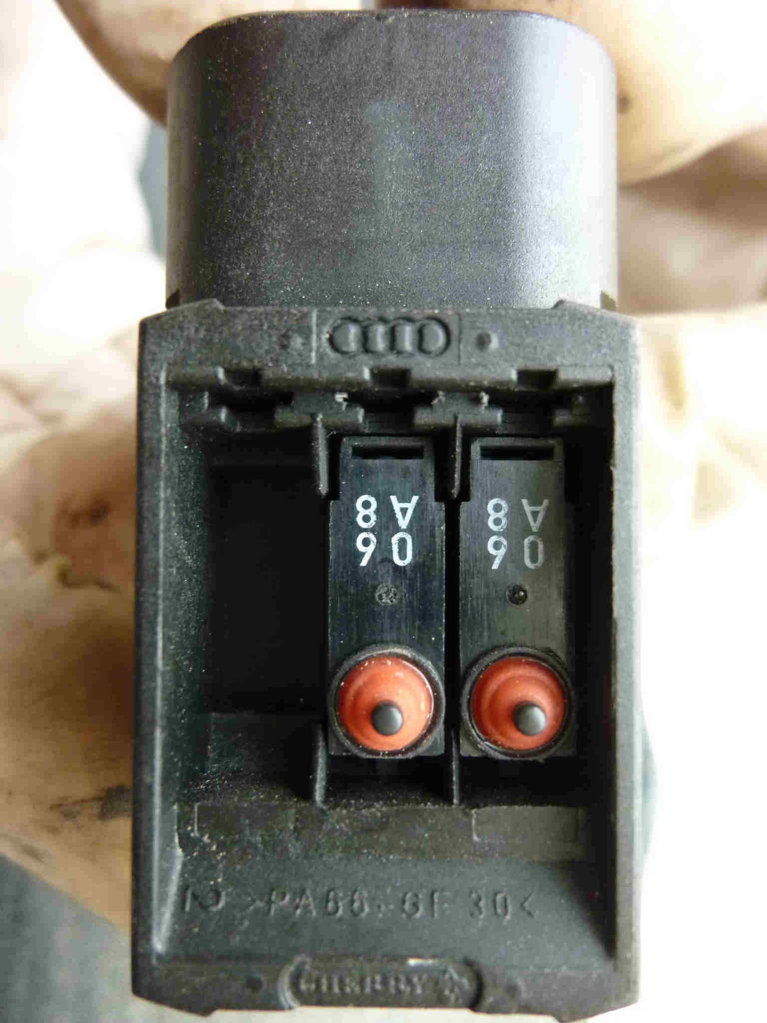

  3. ça y est, j'ai trouvé. Dans la serrure de chaque porte avant, il y a deux micro-switchs. Quand on les essaye rapidement, avec un multimètre en position buzzer, ils semblent bien fonctionner. Mais en y regardant de plus près, en position ohm-mètre, il y en a un qui a un contact au repos qui n'est pas franc et monte jusqu'à 20 ohms. Dans ce cas, la détection porte ouverte ne fonctionne plus pour l'éclairage des tapis de sol et également le buzzer d'oubli des phares. Je joins une photo des switchs. Il me reste plus qu'à trouver où en trouver sans acheter la serrure entière. La référence est PA66 6F 30. JMP
