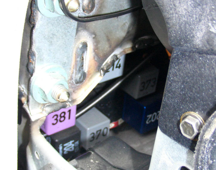

fanette a répondu à un(e) sujet de albundy 1974 dans A4 B5 - (1995 à 2001)
Ça y est c'est fait... alors voila comment se presente le bebe: 3 rangees de relais: - rangee du bas: 204 - 370 - rien - 202 - rangee centrale: 381 - rien - rien - 373 - rangee du haut : 267 - 214 - rien - rien voici la photo TRES CLAIREMENT: en manipulant le comodo des feux... C'EST LE RELAIS 381 qui claque a chaque ON ou OFF.... JE SUIS FORMEL!!!!! Quant au buzzer lui meme, en "scannant" avec l'oreille, le bruit vient tres clairement de derriere les fusibles. Dis moi si tu en veux plus.... A* JP -
Ça y est j'ai fais le test... ça vient clairement de derriere (et au dessous) le PI.... effectivement ça a l'air d'etre un peu derriere la boite a fusibles au niveau de la carte des relais....difficile d'en savoir plus si ce n'est peut etre un boitier noir (de la taille d'un demi paquet de cigarettes) avec des choses inscrites (je peux t'en faire la lecture si tu veux.... hmmmm c'est a l'envers mais avec une bonne lampe torche ça ira). En manipulant le comodo ON puis OFF plusieurs fois je sens clairement une vibration a l'arret qui laisse supposer l'action d'un relais (je peux aussi essayer de localiser le relais en question).... je vois pas grand chose d'autre, mais maintenant que la boite est ouverte....tu n'as qu'a demander....A+ -
