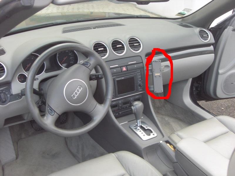

Voilà mon soucis, j'ai récemment fais l'acquisition d'une superbe Audi A4 Cabriolet 2.5 V6 TDI. Cette derniere est équipée de la préparation téléphone d'origine :
Lors de mon passage chez Audi pour acquérir le support Iphone, le vendeur me dit que ma voiture est équipée du Bluetooth si j'ai la préparation téléphone...
Billeuz que vous connaissez très bien avec qui j'ai fais connaissance lors d'un passage au VAG-COM m'a confirmé l'apparition du Bluetooth lors du diag.
J'ai acquis moi aussi le VAG-COM et lorsque j'ai regardé j'ai effectivement trouvé cette référence 8P0 862 335 dans la partie Téléphone du VAG-COM.
J'ai lu sur le forum que le Bluetooth etait activé pendant 5 minutes lors de la mise du contact.
Je mets alors le contact, lance le Bluetooth sur mon Iphone 3GS mais là à ma grande suprise aucun bluetooth Audi détécté...!!!
Je verifie si le Bluetooth est bien activé au VAG-COM et j'ai bien la valeur "1" dans le canal 133 du module 77-Téléphone.
Je me dis que c'est peut etre mon Iphone qui est capricieux et essaye donc avec d'autres téléphones, meme résultat pas de Bluetooth Audi détécté...
Alors je me demandais si cela venait du fait peut etre que je suis actuellement équipé du RNS-D...
Qu'en pensez vous...?
