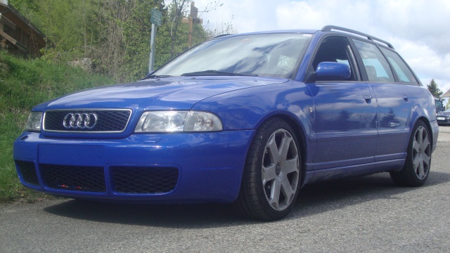

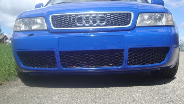

Voila de vraies belles toffs si je puis dire qui rendent bien mieux sur le look final de pare choc
Salut fabien,
tu vas bien ? super jolie ton S4 avec ces grilles !! tu as fais quoi comme nouvelles modifs ?
Lu steeve
Merci , pour l'instant les moddifs sont exclusivement esthetique avant que je me repenche encore sur la meca et la gestion pour arriver a un truc correct et fiable a long therme
