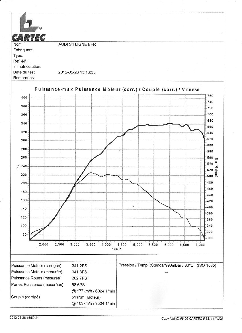

  1. Bonjour ares. Nous avons déjà discuté pour mon s4 avant légèrement modifié. Rapidement, si tu ne te souviens pas: Ligne BFR décata, filtre Green dans la boîte d'origine, j'avais mis des bougies platine NGK, des suspensions B6 + ressort Eibach, changé les 8 billettes avant. Carto préparée par MRC: 341ch à 6000tr/511Nm avec mes K03 d'origine. Indiqué au banc & avec le Race Diag. Les turbos chargent 1,1 à 1,2 max pour 1,0b tab. à partir de 3000 tr environ. Moteur changé avec embrayage & K03 aussi car l'un fissuré & l'autre avait la soupape de décharge ouverte. Bref, après rodage, l'auto est passée à 360ch max mais plus souvent 340 à 350. Dépendant peut-être de la pression athmos...? Passée en B16-PSS9, c'est un régal. Je vais mettre les barres anti-rouli H & R.

  9. Voici la courbe obtenue
  10. Bonjour Ares, voici les dernières new: 341ch à 6000tr/510Nm à 3500tr après passage chez KSF. C'est pas mal, elle se traine moins avec son poids. A plus...
