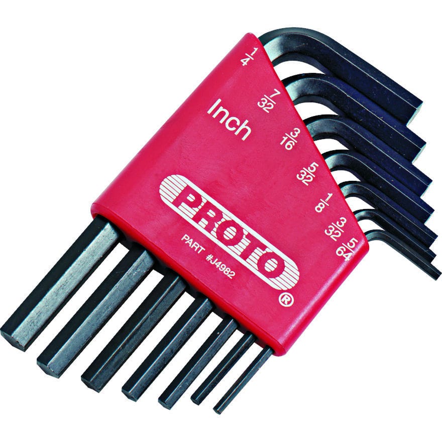

QB (question bête) : Une clé à 6 pans c'est une clé Allen en fait, non ?
Modifié par Bronsky
Oui tout à fait , c ça.
J'ai ecrit 6 pan car j'etais pas sur que c'etait bien ça qu'on appelait Allen. Je viens de cherche sur le net et voila ce que j'ai trouvé :
