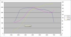

Bon. Voici mes courbe.
Jaune : valeur DM
Bleu : consigne
Violet : pression turbal
PS : avec la DV Forge... avec une origine j'ai l'impression que c'est mieux mais il faut que je refasse des log ^^
PS2 : DM neuf + N75 neuve + normalement plus de fuite au niveau du circuit de sural
d'ou pourrai venir mon trou entre 5 et 7.000 tr.. et pourquoi à 7 la pression remonte ???
Merci d'avance :)

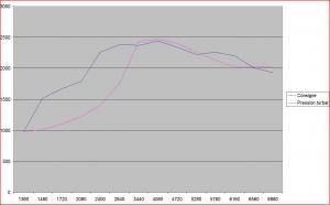

:coucou: mansinks,
pour ton trou et ta pression qui remonte a 7000 je sais pas,
mais pour ta montée en pression ça me paraît tard non pression max à 4000 ?
peut être le DP qui décalerai autant ta courbe ??? :blink:
elle pousse bien quand même sinon ?
Bah je trouve qu'elle pousse bcp mieux qu'avant... Mais bon.. faut que je refasse les log avec la DV origine :)
Pour le pic de pression à 4000tr/min c'est vrai que ca paraît tard.
Et pour la pression qui remonte à 7000 tr/min la seule chose que je pense plausible et que tu as lâché l'accélérateur, donc fermé le papillon, qui a entraîné l'augmentation de la pression entre le turbo et le papillon avant que ta dump valve décharge :coucou:
Modifié par dam54
Pour le pique à 7.000tr.. ça me le fais sur tout les log... Et j'y allais jusqu'à la régul...

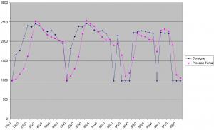

Quelqu'un aurait des LOG ??
Voici les 2 log que j'ai fait cette aprem avec une DV origine (qu'on ma filé, je ne sais pas si elle fonctionne correctement ou pas)
Et là c'est en passant les rapports ^^
