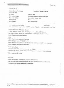

J'ai essayé mais le fichier est trop grand,en plus je n'ai pas encore internet à la maison,donc je me connecte de temps en temps au boulot,de plus comme indiqué plus haut je suis loin d'etre un as en informatique. :unsure: .Si quelqu'un a une solution ;) .Concernant mon probleme de ressorts,il n'est toujours pas réglé mais j"ai bon espoir pour la semaine prochaine .
Le document en allemand :
Handbuch Service Technik
DMS Auftragsnummer :
FG-Nr.: Modeljahr : 2009
Verkaufs-Code : 8J3S3L Modellbeschreibung : TTS Coupe qu.2.0 R4200DSG
Motorcode : CDLB Getriebe-Code : KNN
Nummernschild : Achsantriebscode :
Technische Pdoduktinformation
Verbrennungsaussetzer bei hoher Drehzahl – 2.0 TFSI im Audi TTS und S3 Freigabedatum : 19.02.2009
Kundenaussage / Werkstattfeststellung
Motor ruckelt bzw. Hat Verbrennungsausseetzer bei hoher Drehzahl, grosser 5500 U/min.
Im Ereignisspeichereintrag vom Motorsteuergerät können filgende P-Codes abgespeichert sein:
P0300 – Verbrennungsaussetzer erkannt
Und/oder
P0301 – Zyl.1 Verbrennungsaussetzer erkannt
P0302 – Zyl.1 Verbrennungsaussetzer erkannt
P0303 – Zyl.1 Verbrennungsaussetzer erkannt (zu 80% werden auf diesen Zylinder die Aussetzer eingetragen)
P0304 – Zyl.1 Verbrennungsaussetzer erkannt
Technischer Hintergrund
Die Aussetzer sind ursächlich auf zu weiche Ventifedern zurückzuführen.
Es wurden abweichende Auslassventilfeder im Zylinderkopof verbaut.
Serieneinsatz
Massnahme
Prüfen Sie die Farbmarkierungen an den Auslassventilfedern.
Die Farbmarkierung, der abweichenden Federn sind weiss / gelb (Siehe Foto).
Abweichendes Bauteil – zu weiche Ventilfeder.
Maintenant la version traduite approximativement :
Manuel de Service Technique
DMS Numéro de commande:
FG-Nr.: Model Année: 2009
Code de vente: 8J3S3L Modèle Description: TTS Coupe quattro 2.0 R4200DSG
Code moteur: CDLB Code de transmission: KNN
Plaque d'immatriculation: Achsantriebscode:
Détails sur le produit technique
Interruptions de combustion à haute vitesse - 2.0 TFSI Audi TTS et S3 Date de sortie: 19-02-2009
Témoignage / atelier constatation
Moteur et / ou saccadée interruptions de combustion à haute vitesse, au dessus de 5.500 tr / min.
Dans l'événement de stockage entrée de commande du moteur peuvent suivantes P-codes être enregistré:
P0300 - coupures de combustion, dit
Et / ou
P0301 - Cyl.1 interruptions de combustion, dit
P0302 - Cyl.1 interruptions de combustion, dit
P0303 - Cyl.1 interruptions de combustion, dit (à 80% sur ce cylindre de la suspension enregistrée)
P0304 - Cyl.1 interruptions de combustion, dit
Technique
Les coupures sont à l'origine sur Ventifedern douce due.
Il a été Zylinderkopof différentes Auslassventilfeder en construction.
Série
Mesure
Vérifier la couleur au Auslassventilfedern.
La couleur, les plumes sont de divergence blanc / jaune (voir photo).
Différent de composants - doux à ressorts de soupapes.
Dans les grandes lignes c'est ca,elle parle de " ratées de combustion",principalement sur les cylindres 2 et 3 vers 5000 tr/min sur le 4° et 5° rapport.Pour les ressorts,ils doivent etre de couleur bleu et jaune et non blanc et jaune (c'est le cas lorsqu'ils ne sont pas bons).Mais d'apres le type moteur ( CDLB ),il est principalement monté sur les TTS. :bien: .Je cherche toujours une solution pour la mettre en ligne :angry: .

Salut,je fais un essai pour mettre la note technique en ligne :(
