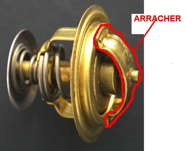

Donc je retire les 2 vis, le capot du thermostat, jusque la tout va bien, faut juste etre contorsioniste ...
Sauf que voila, ça pouvait pas être aussi simple ... le thermostat a l'air d'être "collé" et il ne veut pas sortir, rien a faire...
Surtout que en forçant un peu j'ai cassé un élément du thermostat ... super...
Que faire, j'ai besoin de votre aide les amis ... ça me désespère <_<

Salut !
Effectivement le mien collait aussi, j'avais fait levier avec un tournevis plat, glissé entre le thermostat et le tuyau, c'est le joint qui colle c'est pour ça que tu as du en recevoir un nouveau à l'achat. Tant que tu casses l'ancien il n'y a pas de problème :bigthumbup:
j'ai bien essayer de faire levier ... mais ça vient pas, et on peut pas dire qu'il y ait énormément de place...
je fatigue, je fais une pause et j'y retourne ...
Je viens de finir de nettoyer le couvercle du thermostat en attendant ...
ok jvais essayer ça, j'en ai sous la main
Bon, la WD40 a joué son rôle ! Merci du conseil TomTomTom
