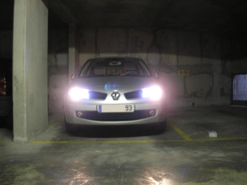

PS : je cherche une ampoule led sui fasse juste un point blanc perçant aux niveau des feux de position (feux de jour) mais je ne veux pas que la luminosité soit tel qu'elle remplisse tout le phare, leur explication et exemple n'est pas très clair...
Je veux que cela fasse ainsi :
Je veux pas ca :
