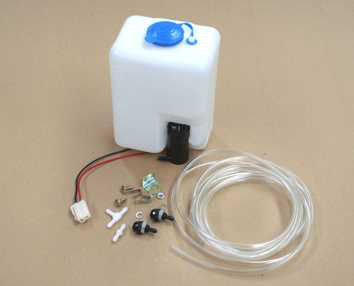

j ai acheter un kit lave phare sur le net
ma question est ?? est ce que je peut brancher le tuyo avec le bout en T liver avec en r'accordant a ceux du lave par brise de l audi pour avoir qu' un ensemble
est obligatoire de démonter le par choc pour installer ls gicleur

Sinon ce genre de kit est vendu pour te repiquer sur le tuyau d'origine. Je pense que pour monter tes gicleurs tu devras démonter ton parechoc pour faire un montage propre.

c est tous bon j ai enfin installer mes lave phare
je me suis connecet a celui d'origine je ne perd pas de puissance ni au phare ni niveau par brise
pour ceux qui veulent des photos faite moi signe :rolleyes: :rolleyes:
