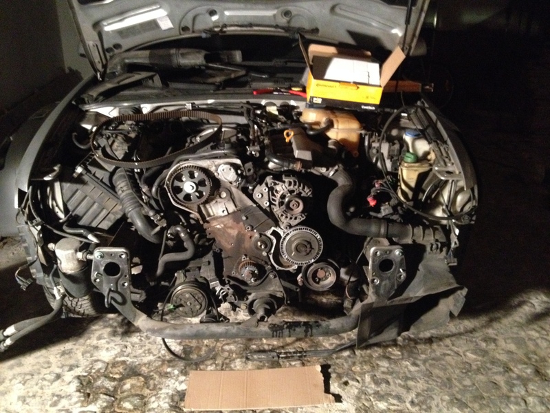

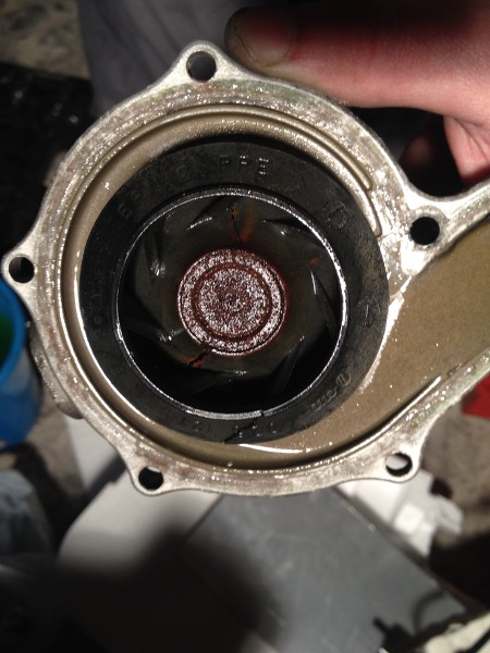

C'était bien la pompe à eau qui avait pété :
C'est quand même bien la merde pour aller la chercher cette maudite pompe à eau !
Du coup je l'ai changé et fais la distri au passage. C'est parti pour 90000km !!!

La pompe à eau est bien différente de celle montée sur nos A3. C'était pourtant une pompe VAG...
L'hélice est en métal ou en plastique ?
Non pas très grave au final. Mais comme ça prend 1 demi journée à tout démonter pour trouver le problème, je préfère me poser les bonnes questions avant d'ouvrir...
Sinon l'hélice est en plastique. Et oui la pompe à eau a une forme bizarre sur ce moteur. J'ai même cru qu'ils avaient oublier d'usiner des trucs quand j'ai ouvert la neuve, puis j'ai vu le joint et j'ai compris.
