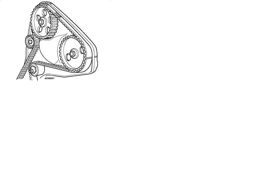

Bonjour à tous les passionnés, étant mécano depuis quelques année je me suis lancé dans le changement de la courroie de distribution sur mon audi 90 coupé, c'est un 2litres 115chevaux.
Seulement j'ai omis de repérer les poulis au démontage donc je me dis de toute facon il y a les repères d'origine!
J'ai bien un repere O T sur l'arbre a cames et la fleches correspondante sur le cache plastique derrière l'arbre.
Par contre sur le vilebrequin j'ai uniquement une petite bitte qui a mon avis et un repère, et la pompe à "essence" je présume à ossi un repère O T seulement aucun repère ou fleche correspondante a la marque O T!
J'ai bien essayé de mettre la bitte sur la sortie vilebrequin en face de l' O T, puis tourner le moteur a la main, deja rien ne bloque ok, seulement elle ne démarre pa, donc sa ne dois pa etre cela.
Si quelqu'un qui connais ce genre de véhicule je lui en serai très reconnaissant de me donner la demarche a faire pour bien caler la distri.
Svp c'est urgent merci bcp !

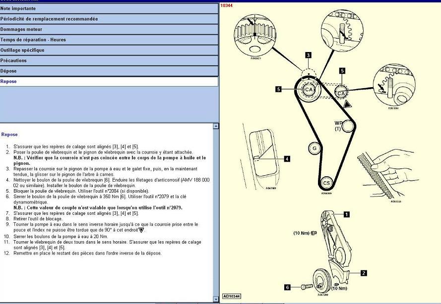

alors ton dessin m'aide en fait pas du tout, paske j'arrive pa a voir ce que représente le dessin 4, ils detaillent bien le repère de l'arbre a came mais pa celui du vilbrequin... merde :-(
Bon ca y est, je vien d'essayer en fait c la pompe a l'huile pas la pompe a essence! de plus je vois que c le vilebrequin qui etai mal calé normal que sa puisse pa démarrer! je vien de reessayer avec piston 1 soupapes en bascules, et pistons 1 point mort haut, sa petarade un peu, donc je vais reessayer avec un peu d'avance et sa devrai rouler!
Merci de tes bon conseils, dis moi t'en a d'autres des plans du mêmes genre?
Merci encore ;-)
120516[/snapback]
j'ai le meme....et ca aide sauf pour les audis, ou rien n'est visible ( schema de cablage boitier elc etc etc )
