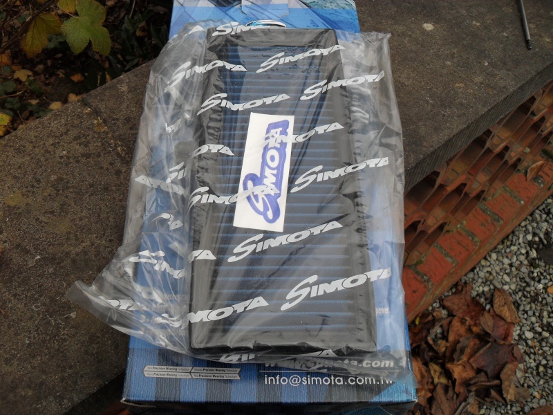

Voilà, j'ai reçu mon filtre à air ce jour...
Il est donc de la marque simota, acheté en Allemagne.
Voici la boîte à air, qu'il faut démonter à l'aide d'un tournevis torx T30. Il y a six vis, trois de chaque côté...
Il y a une vis qui pose un peu de soucis pour l'enlever donc j'ai lâché le tuyau d'air...
J'ai aussi enlevé la fiche du débitmètre... C'est là qu'on s'aperçoit de l'horreur!
Info, filtre ayant 38000km...
Ensuite nettoyage de la boîte à air et placement du nouveau filtre...
Et boîte à air refermée...
Et une petite photo...

Comment est-ce possible que des feuilles aussi grandes puissent rentrer dans le filtre à air ?
Encore une mauvaise conception ?
Vu que j'ai le même kilométrage, je vais aller zieuter de ce côté là aussi
Merci pour le tuto !
Ps toujours aussi belle ta titine
Par l'entrée d'air... Le dilemme pour les constructeurs est de concevoir une entrée d'air à l'avant de la voiture (pour augmenter le débit à grande vitesse) sans pour autant en obstruer l'entrée (avec une grille par exemple).
Mon ancienne voiture n'avait pas ce problème, mais l'entrée d'air se trouvait à l'intérieur du capot moteur (pas de prise d'air directe). Dans ce cas, il n'y a pas de problème de feuilles, mais le débit d'air entrant est limité.

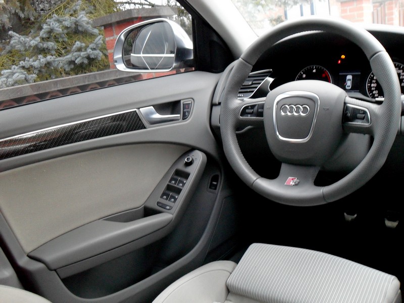

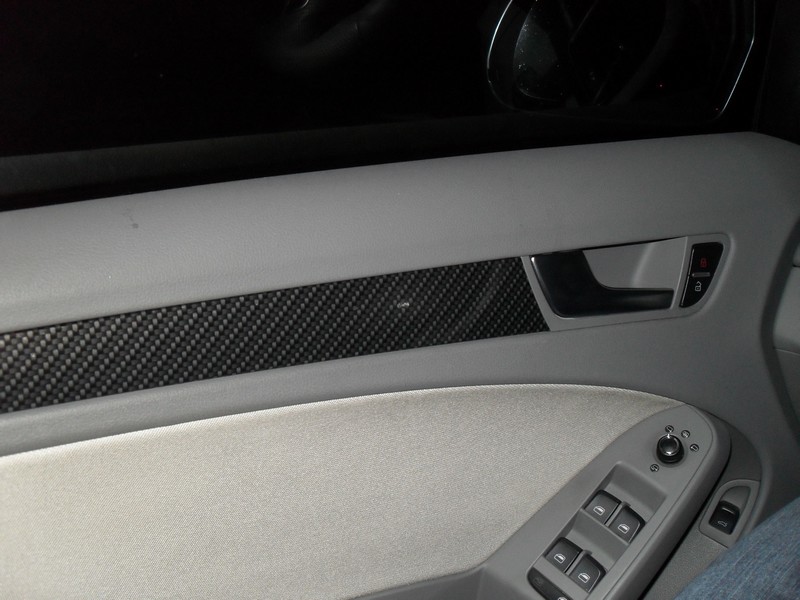

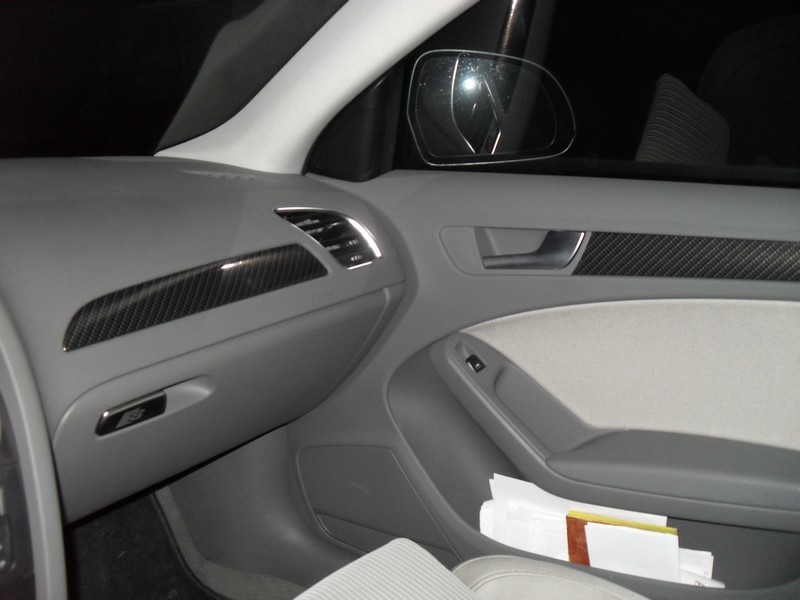

J'ai recommencé mes encarts en carbone, cela ne me plaisait pas...
Je les ai refait avec du vernis brillant dessus, beaucoup de couches!
Maintenant, je suis content fresse.png GNA!

:blink: ca faisait un moment queje n'étais pas venu trainer ici... elle est vraiment superbe ta B8! :malelovies: modif' de bon goût! :bien: bravo pour le boulot réalisé!
vais peut être songer aussi à refaire mes applications bois en carbone ou alu brossé dans ma sportback :)
