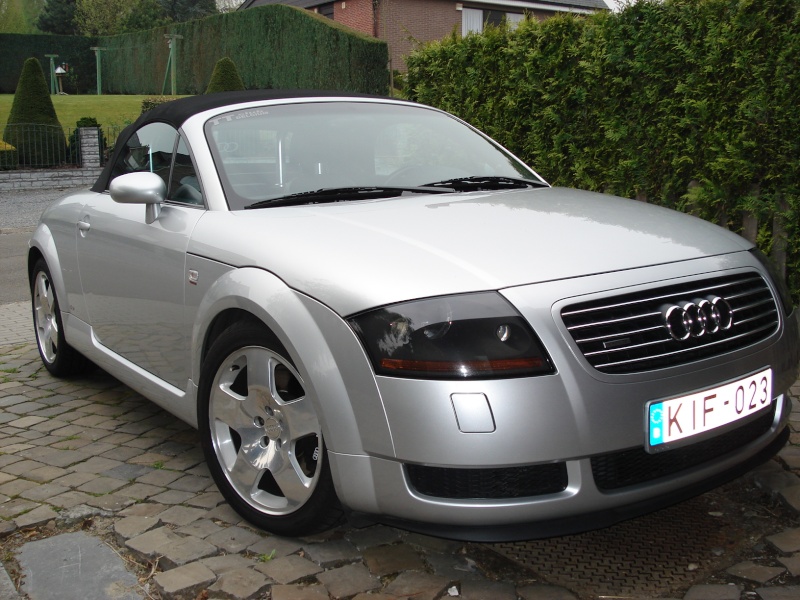

Je viens de modifier le titre et je l'ai épingler................Merci pour le tuto.........:jap::jap:
Sympa sur un TT, la mode n'est donc plus au S3 :bigsmile:
superbe,beau travail et tuto :applaudit: :bien:
J'ai l'habitude de voir cette modif sur S3 ou Golf4 mais c'est sympa sur un TT1, en plus ça innove :bigthumbup:
jvoudrai bien voir ce que ça rend sur un pare choc V6 quand meme :P
Bah, y'a plus qu'aux possesseurs de V6 de tenter la modif !
Et de nous poster les photos !
Au boulot les gars !
Montée depuis quelques temps déjà...
Je n'ai pas mis de plaque en alu et l'opération a duré environ une petite heure sans traîner.
J'ai terminé le travail par un fin joint de silicone noir.
Superbe le resultat !
Merci pour ce tuto , il est vraiment tres bien fait !
En plus avec les feux titanium , ca le fait encore plus :malelovies:
Vraiment bien la façon de poser le spoiler :bigthumbup: tu es vraiment un pro! nikel ça c'est un beau travail, encore merci
