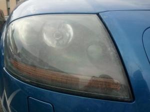

Mes optiques avant donnent l'impression que j'ai de la buée à l'intérieur mais quand on y regarde de près on s'aperçoit que c'est l'extérieur de la vitre des optiques qui présente des craquèlements et du coup mes optiques sont comme ceux de gangS3, ils ne sont plus transparents. <_<
Sur vos conseils, je viens de trouver le produit Meguiar's PlastX rénovateur sur ce site et je l'ai commandé. :content:
Je devrais le recevoir la semaine prochaine si tout va bien.
Dès que je l'aurai essayé je vous dirai le résultats ! :yell_1_prv:
Je mettrai également des photos avant - après...
A bientôt.
En attendant les photos après application du produit Meguiar's, voici déjà une photo avant :
On peut également observer sans difficulté une très belle rayure faite par une clé... :colere:
A bientôt pour la suite.

Bon alors, ça y est j'ai appliqué le PlastX de Meguiar's et l'effet est plutôt pas mal, ce n'est pas parfait mais il y a un très net progrès. :bien:
Je vous laisse constater :icon27: :
Merci à tous ceux qui m'ont recommandé ce produit ! :jap:
