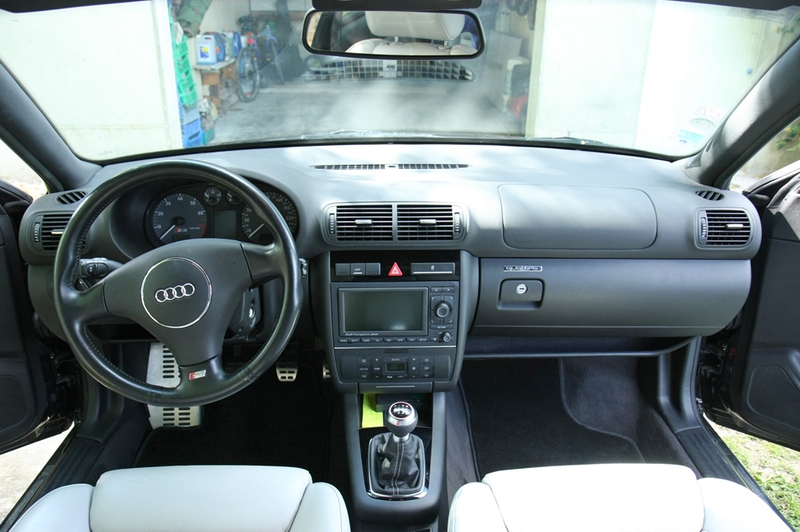

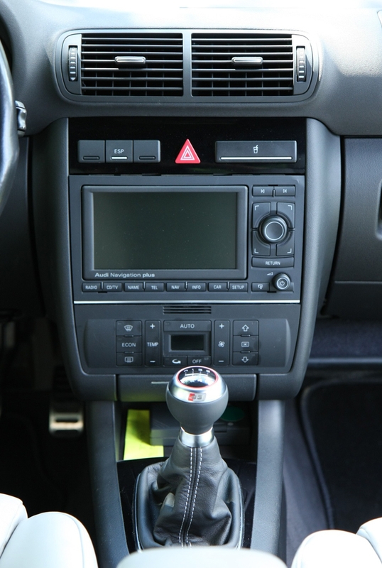

Pour les 60.000 kms de Mlle, je lui ai offert un Set pédalier TT (monté ce matin) et le pommeau de vitesse du New S3.
Voilà je posterai des photos quand tout sera terminé ;)
Au passage merci aux personnes qui ont réalisé les tutos en question (drivzs3 pr le pommeau et sapiens66 pr le pédalier)

Voili voilo ^^
++ et @la prochaine ;)
beau taff
j aurais cru le le pommeau news S3 aurait tranché plus ...
et la tite touche de peinture en plus ....
Modifié par french
Superbe cela s’intègre bien dans une old evo
Mais dans une non evo cela ne s’intégrera pas bien
Merci à vous ;)
Monsieur à l'œil affuté :P
Nickel ce nouveau pommeau de new S3, le MMI au top aussi :malelovies: --> superbe S3 :bien:

French tu parles de quelle touche de peinture ?
alex3 t'as pas un probléme de réglage de ton capot ? Sous le capot t'as des patins en cahoutchou ,il on un pas de vis pour leur réglage
Merci :bigsmile:
French parlait des baguettes couleur alu du porte goblet et ESP ^^

Pour le pommeau le montage est difficile ou il se monte exactement en lieu et place de l'origine ?
Pour le pommeau le montage est assez facile.
Il faut faire un mix des deux leviers de vitesse car l'embase en plastique est différente.
Tu récupères donc l'embase du old (en retirant les agrafes une par une) et tu fait de même sur celui du new.
Tu retires le colier (à usage unique me semble t-il) et tu démanches le tout.
Tu ajustes l'ancienne embase sur le nouveau levier, tu prends des repaires afin que le cuir ne soit pas trop tendu en 6ième (sinon l'embase se déclipse) et tu remontes le tout.
PS : il existe un tuto, c'est pour cette raison que je ne l'ai pas refait ;)
