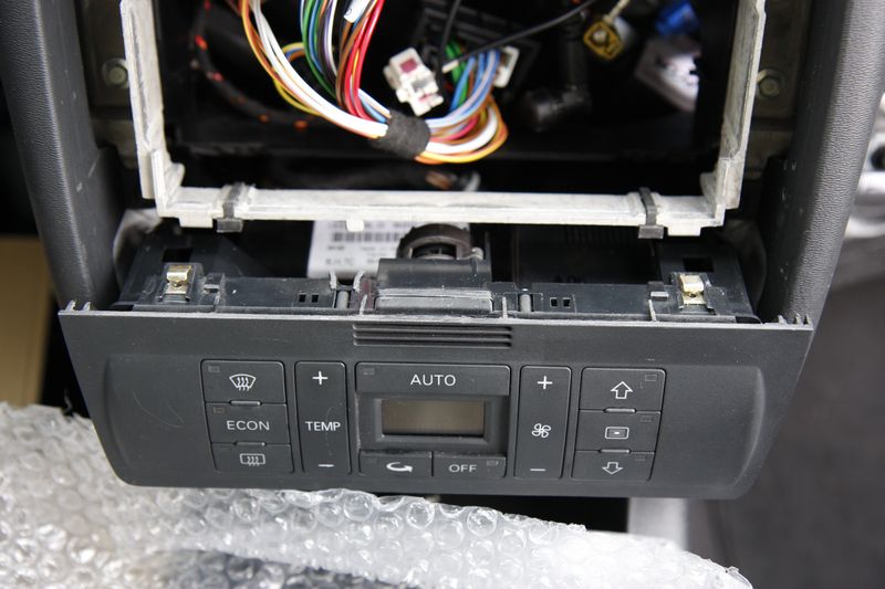

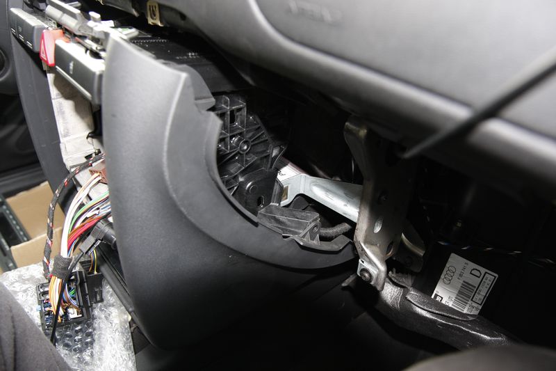

Dépose du concert, bloc de clim et rangement :
Console retirée :
La cage double DIN qui va intégrer la console centrale
Remontage :
Console de clim après découpe :
L'antenne GPS qui est planquée en haut à droite, derrière la partie métallique :
Et les précieuses infos dans le PI :D :
Il ne me reste plus qu'à faire le ménage, dépoussiérer les plastiques, retirer les traces de doigts sur la plaque laquée et le tour est joué.
