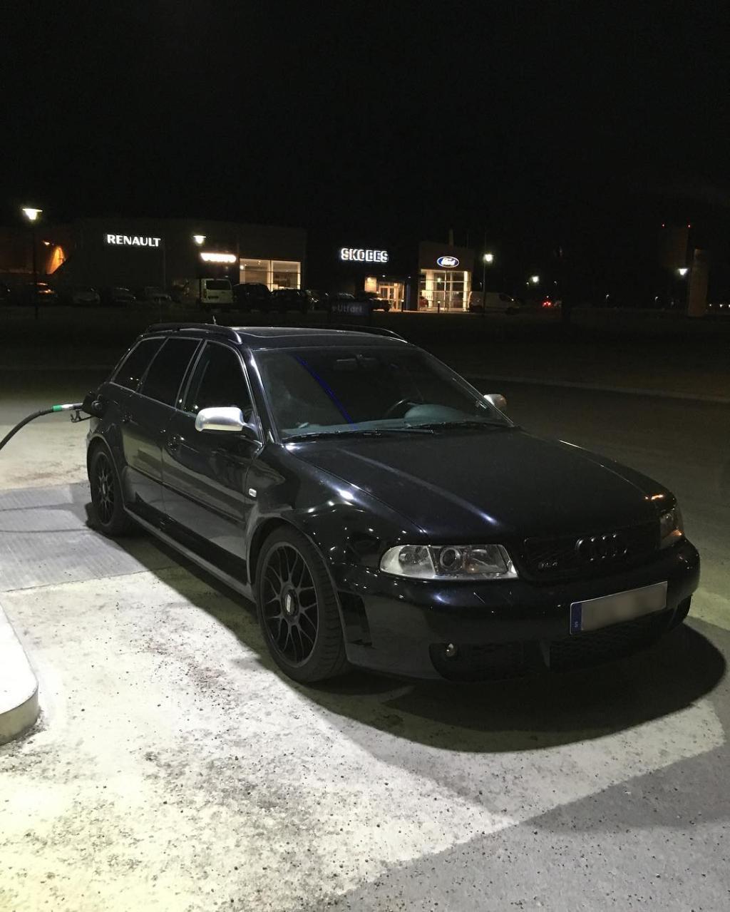

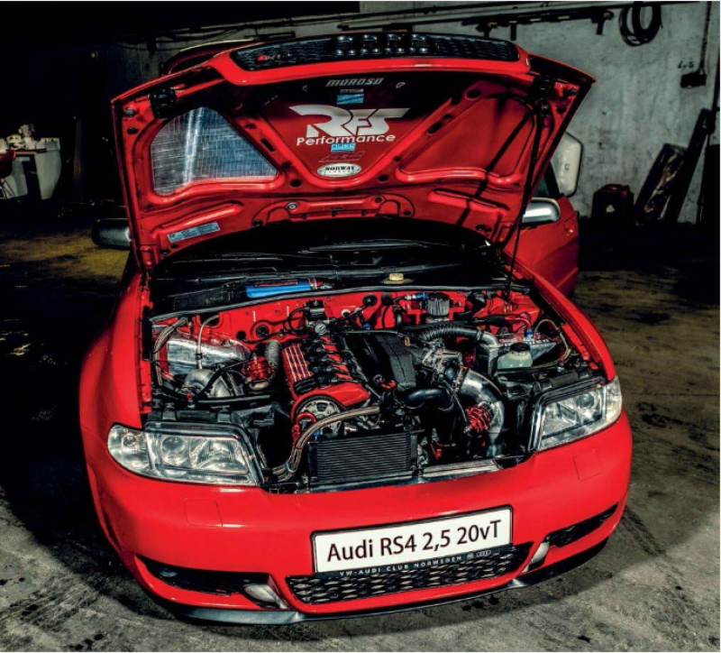

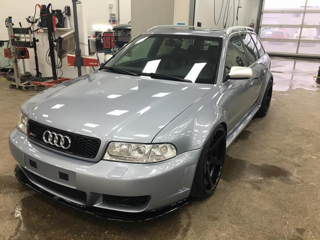

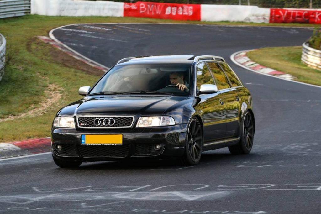

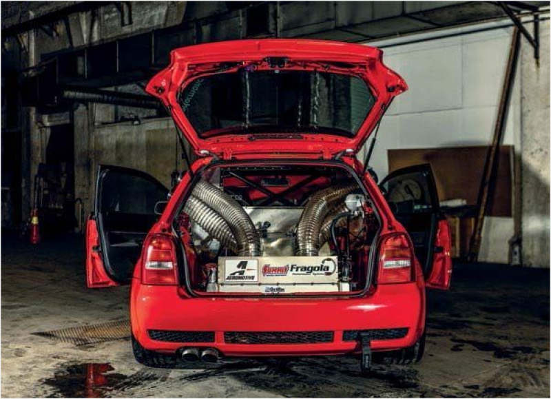

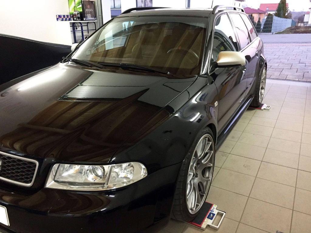

La toute derniÚre est surnommée FIERCE FIVE (CINQ FEROCE !!!).
Moteur 5-cyl 2.5 20v Turbo, 2.5 TDI de 94-97 (mĂȘme bloc que Transporter T4) avec des tiges forgĂ©es et des pistons. Il y a une culasse AAN et CatCams qui permettent de rĂ©sister Ă  une limite de rĂ©volution de 10 000 tr/min.
Le systĂšme de carburant, montĂ© dans le coffre. Il y a mĂȘme un radiateur montĂ© Ă  l'arriĂšre, inspirĂ© sans doute par les voitures du groupe B des annĂ©es 80. Une protection a Ă©tĂ© installĂ©e Ă  l'Ă©preuve du feu, pour se tenir loin du systĂšme de carburant.
Ce RS4 a été confisqué par la police aprÚs avoir découvert qu'il avait un faux numéro de chùssis. Le propriétaire a été poursuivi et condamné à une amende de 23 000 euros (le prix de la taxe d'importation de la voiture en NorvÚge). Il a engagé un avocat et a défendu l'affaire devant le tribunal, prouvant que c'était le propriétaire précédent qui avait commis la fraude. Cependant, aprÚs avoir dépensé 60 000 euros, il a été informé qu'il ne pouvait toujours pas utiliser le RS4 sur la route à moins qu'il ne paye 23 000 euros supplémentaires. «Je ne pouvais pas me permettre de le faire, alors j'ai décidé de construire une voiture de piste complÚte».
939.8bhp et 983Nm Ă  2.3bar de boost sur le carburant E85
Freins RS4 B7 freins Ă  l'avant, freins arriĂšre OEM, frein Ă  main hydraulique.
Suspension H&R avant et arriĂšre, Ohlins-Racing.

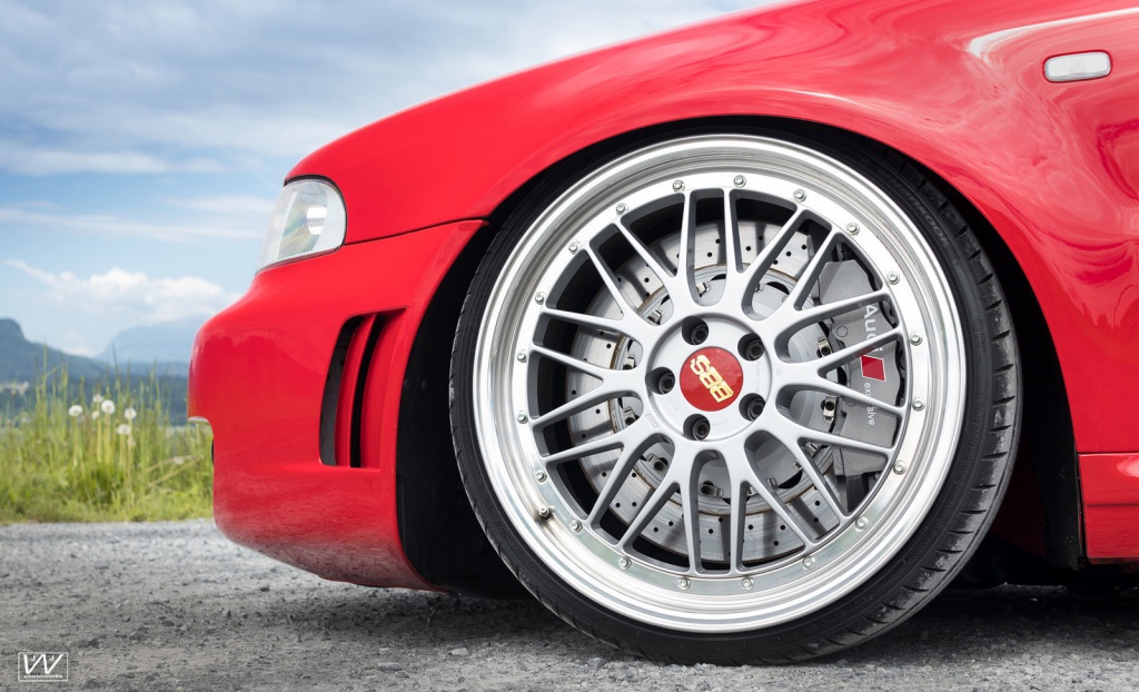

Roues & Pneus BBS-CH 10.5x19 avec 275 /30x19 semi-slicks, RS4 OEM et Bola B1 (grille Rota) à la dérive des roues avec 235/40x18.
Pompe à essence Bosch-044 pour carburant E85, Pile à combustible de 60 litres, réservoir de récupération de carburant Nuke, 2xfiltres à carburant Nuke, coupe-feu entre le coffre et l'arriÚre de la cabine.
Aileron avant Leon Cupra, feux de position latéraux américains, sangles de remorquage, vitres teintées, peinture OEM...
