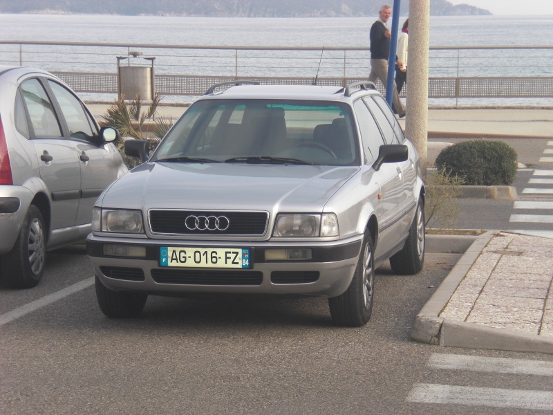

Je pense que c'est bien ici, qu'il faut mettre les photos de nos Audi....
Donc après le cab....le break identiquement en tous points pareil, juste avant de prendre le bateau direction l'Ile de beauté
Meme si je suis plus berline ca reste sympa ;) Déja en plaques nouvelles ?

Ouai pas faux je pensais plus a un proprio qui ne l'aurait gardée que quelques mois :(

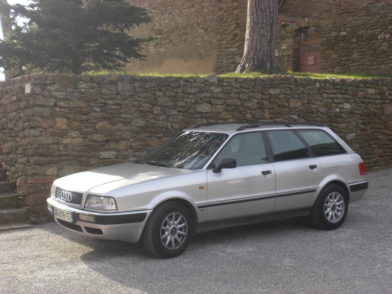

Ton AVANT est superbe,félicitations!

Merci ...j'en connais un autre aussi beau et pas cher, mais seulemnt dispo dans une quinzaine.

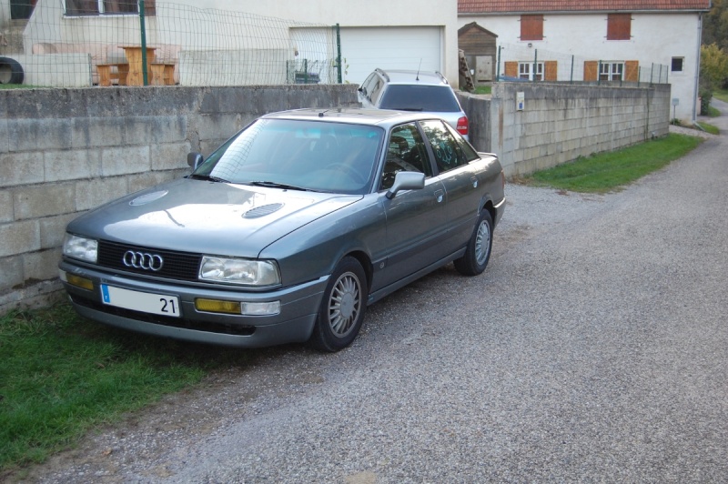

petit nouveau sur le forum j'ai fait l'aquisition d'une coupé 90 2.3 895NG2 de 91 et ça marche pas mal !
Voilà une photo ;) :
voilou ! Je vous dit à plus tard car j'aurais surement besoin de conseils ...
