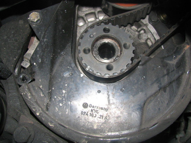

voila une photo de mon v70tdi dont j'ai fait moi meme la distri il y a presque 1 ans :

Bonjour, la clavette fait partie de la poulie, a mon avis quand ils ont demonté c'était deja abimé et n'ont pas changer cette poulie
Le pb vient peut-être d'un mauvais serrage de la vis qui tient la poulie. Le couple est enorme! 20daN.m + 270° sur une vis de diam 18 selon la doc Audi!. J'ai changé ma courroie et j'ai appliqué les 20daN.m, mais seulement 90° de plus. Avec une rallonge de 2m, j'avais l'impression que j'allais tout casser. Si le mec a sérré ça à la boulonneuse comme beaucoup font, c'est sûr qu'il y des chances que le couples soit inssufisant.... et arrive ce qui t'est arrivé... essayes de lui demander innocement à quel couple il serre la vis du vilo pour voir ce qu'il dit... :coucou:

Salut,+1 avec GNS,mauvais serrage de la poulie,c'est du dejà vu,bon courage :coucou:
