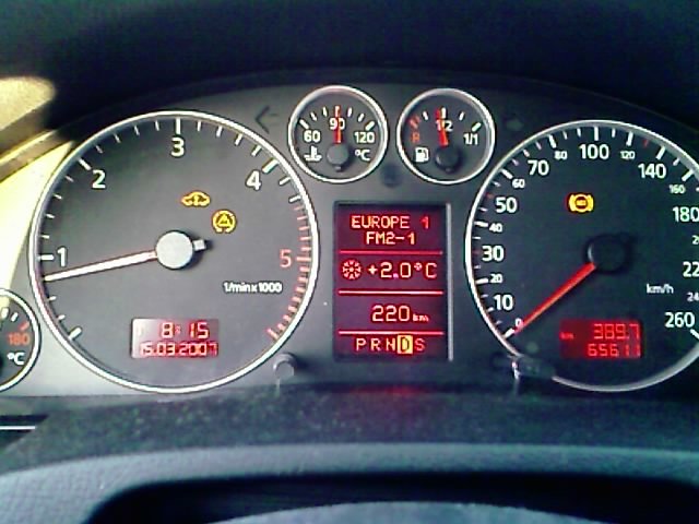

[C5]Voyants ESP+ABS+SUSPENSION - Panne ?
Bonjour à tous,
depuis deux jours j'ai sur mon Allroad 2003 ces trois voyants qui s'allument ensemble, sans aucune raison. Au bout de 5 secondes la voiture en hauteur 3 descend en hauteur 2 et ne remonte plus en dessous de 40 km. (comme si elle se mettait en sécurité)
Après coupure contact tout est réinitialisé mais la panne revient rapidement.
Par contre elle est un peu moins présente lorsque la voiture est depuis le début en hauteur 2, mais la panne survient quand même.
Au niveau suspension je ne pense pas avoir de fuite car la voiture restée 3 jours à l'arret en hauteur 3 garde son niveau, mais je peux me tromper.
J'ai déjà eu cette signalisation de panne durant 3 jours il y a 6 mois puis plus rien avant hier.
Est ce grave ?
Avez vous une idée de la cause ?
Merci d'avance à tous.
salut :coucou:
il faudrait aller faire un check up au VAG.COM mais c'est bizarre les trois en meme temps, est ce qu en mode manuelle tu peux le faire monter et descendre a ta guise ?
salut
un allroader avait,il eu ces mêmes symptôme et il s'agissait de son alternateur..
Il me semble qu'il y avait eu un post dessus .
A+
seb
Merci beaucoup de votre réponse et du lien vers l'autre post.
Je vais donc changer le contacteur de feu de stop au niveau de la pédale et je vous tiens au courant.
Bon WE :coucou:
Donc passage ce matin à la concession, mise sur banc, verification que les ampoules de stop marchent, changement du contacteur en 5 minutes le plus long étant le démontage du tablier en plastique sous le volant, facture et hop !! tout remarche.
18.05 euros au total.
Merci à tous de m'avoir guidé directement sur la bonne solution.
