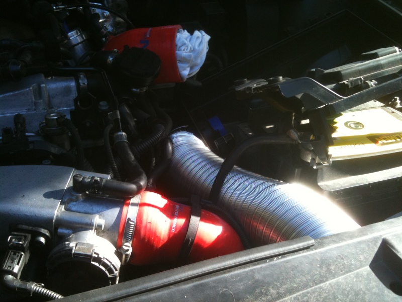

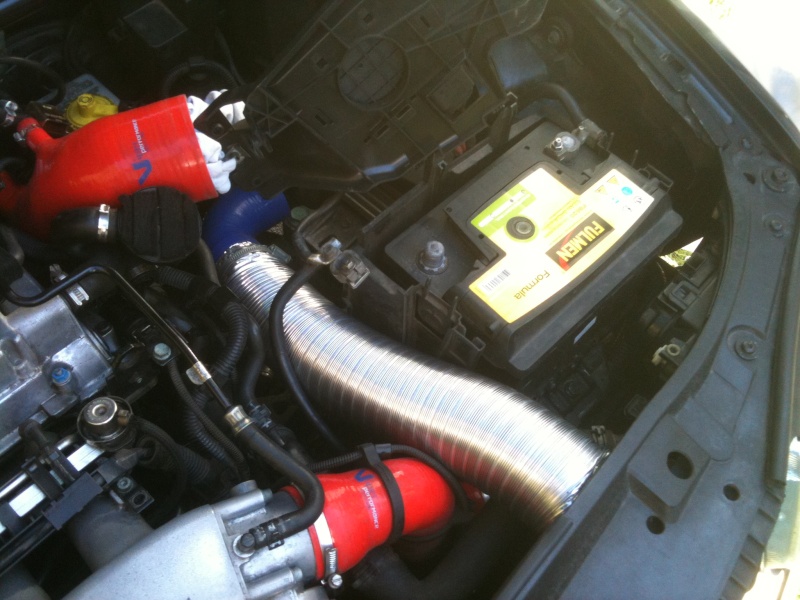

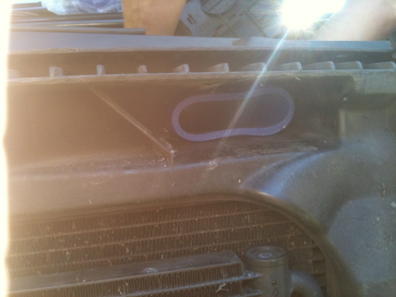

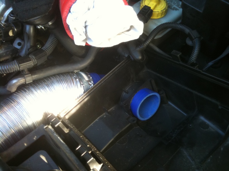

Gros UP je vient de finir mon montage de la prise d'air à la Richie (merci d'ailleur pour ton topic :))

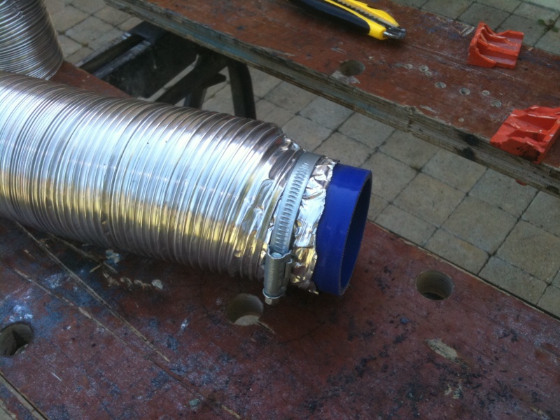

J'ai utilisé une gaine en alu en diametre 80 avec manchons en silicone bleu:

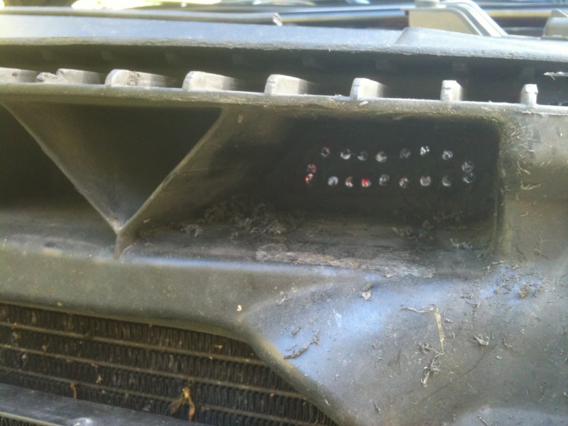

Découpe de la calandre:

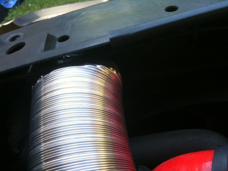

Insert du manchon coudé dans la boite à air:
J'ai bien sur fini au propre en colant tout les raccords au silicone et en fixant le manchon coté sortie de calandre pour qu'il soit bien rond.
J'ai pris de l'alu en gaine car j'ai trouvé que ça mais je trouve que ça s'insert bien dans le moteur.
Mais je pense que c'est provisoir car avant la grosse prépa je vais surement mettre une BMC carbon!
Beau boulot tout ça!
Encore une solution différente pour les fixations.
Merci pour les photos!!
Moi :malelovies: ton compartiment moteur
vraiment une belle et propre installation!!!!!! :bigthumbup:

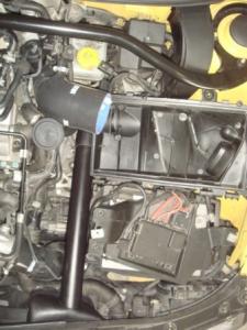

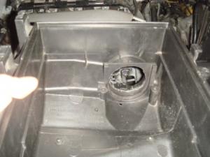

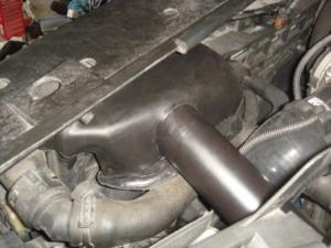

Salut ,
Pour le montage ,un grand classique ,mais par contre modifie un truc,sur ta 3eme photo au niveau de la prise d'air dans la calandre,
monte une tulipe ,c'est une sorte d'entonnoir ,car là ton montage prend très mal l'air, même si elle est face à l'avant .

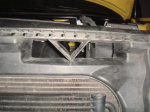

d'abord découpe de la boite a air et découpe au niveau de la face avant
contrairement au autres , j'ai découper tt le rectangle au niveau de la face avant
ensuite pièce a acheter , coude a 90 diam 50 et tube pvc diam 50 longueur 1 m , a ajuster sur place puis les peindre

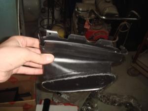

ensuite vu dans le topic seconde prise d'air,une pièce audi a3 qui va sur le rectangle découper . 32 € ttc
référence de la pièce
puis la modifier , découpe pour le tube pvc puis découpe du fond et collage du fond
pour boucher l'air
puis assemblage du tout, vu de la piece audi
vu final avant remontage du cache batterie
je trouve ca plus discret que les tuyaux vu dans le topic
et surtout moin galère pour la face avant
