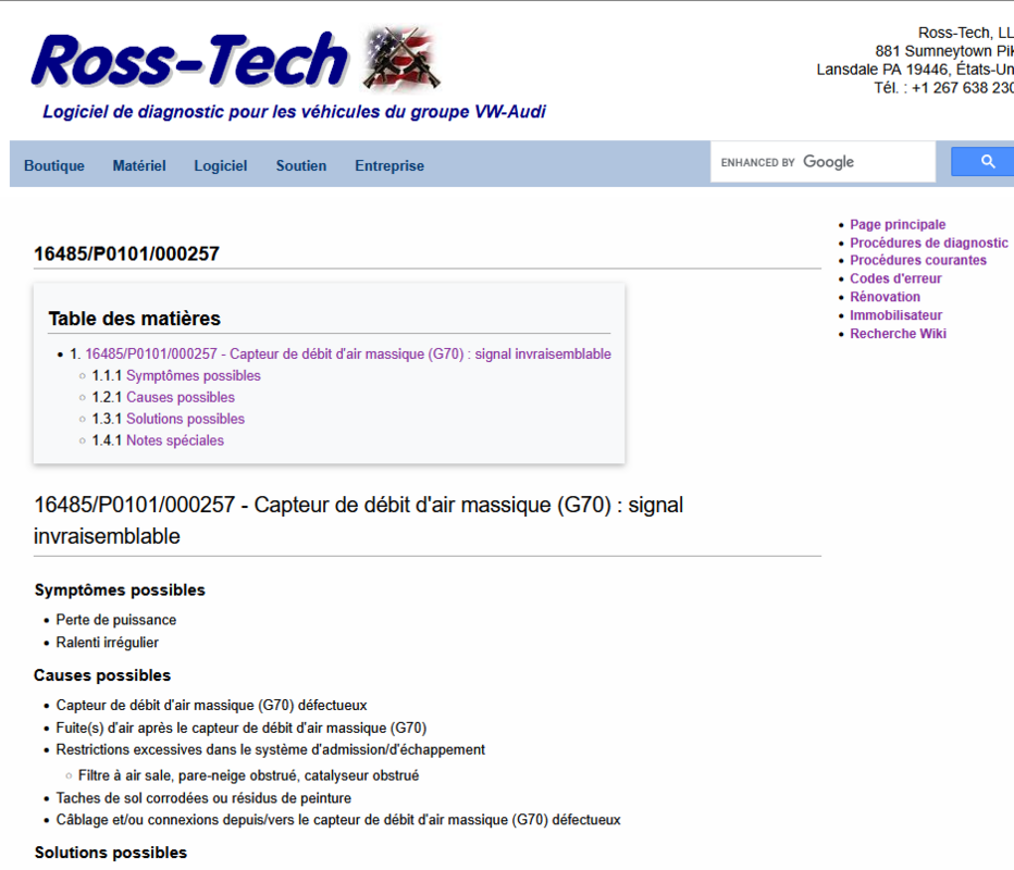

Bonjour à tous j’ai un problème avec mon Audi a4 b6 130cv 1l9tdi il y a un code erreur qui affiche un problème du collecteur d’admission mais j’aimerais savoir si sa vaut le coup de le démonter pour le nettoyer elle a 300 000km bonne journée à vous IMG_0471.thumb.jpeg.7820517385e9be6090190d8c25f94806.jpegIMG_0473.thumb.jpeg.cc52c0f0936d56d59ec89bb93c83e9af.jpeg
Tu peux, ça ne mange pas de pain de le faire surtout si tu a un code erreur relatif, profite en pour vérifier la durite et le raccordement de ta N239, et le bon fonctionnement du clapet sur la vanne egr (2em code erreur) elle se trouve en dessous, derrière le feu côté boîte à air, parfois c'est la calamine de la vanne egr qui la bloque, parfois la durite qui perce, je ne pense pas que les deux codes aient un rapport l'un à l'autre.
