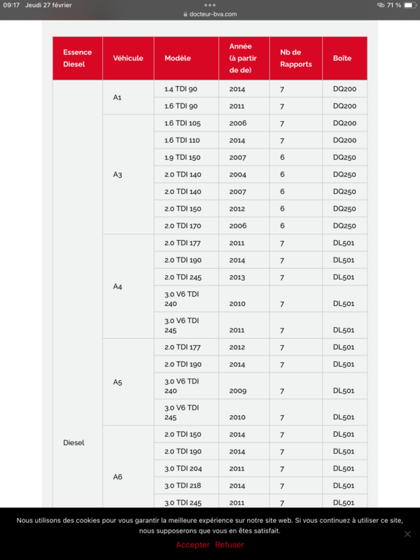

sur docteur bva :

J'ai retrouvé un fil qui en parlait.
Ce n'est pas une DQ500 mais plutôt DL382 acceptant 500 Nm.
Visiblement sujet pas "simple" le type de boite sur nos A5. D'après le tableau plus haut, ce serait logique que ce soit une DL382, évolution de la DL501 mais... J'ai appelé Audi pour savoir si avec ce code SKF et mon n° de châssis, ils pouvaient me donner le type de boite. Et bien nonAP-Smiles_u1F61E.png, ils ne sont pas capables de me dire si c'est une DL382. Ils n'ont pu me donner que la référence de la boite : 0CL 300 041 T001. Sur le net, je n'ai pas trouvé beaucoup d'infos sur cette référence. Ca vous parle peut-être ? Merci.
Poste ton étiquette de coffre ou dans ton carnet d'entretien et tu sauras exactement le type de boite, ce qu'il faut savoir c'est qu'en fonction de rapport de démultiplication d'un seul pignon le type de boite change.
Bonjour, merci à tous les 2 maintenant c'est clair : boite DL382 avec 400NM d'origine.

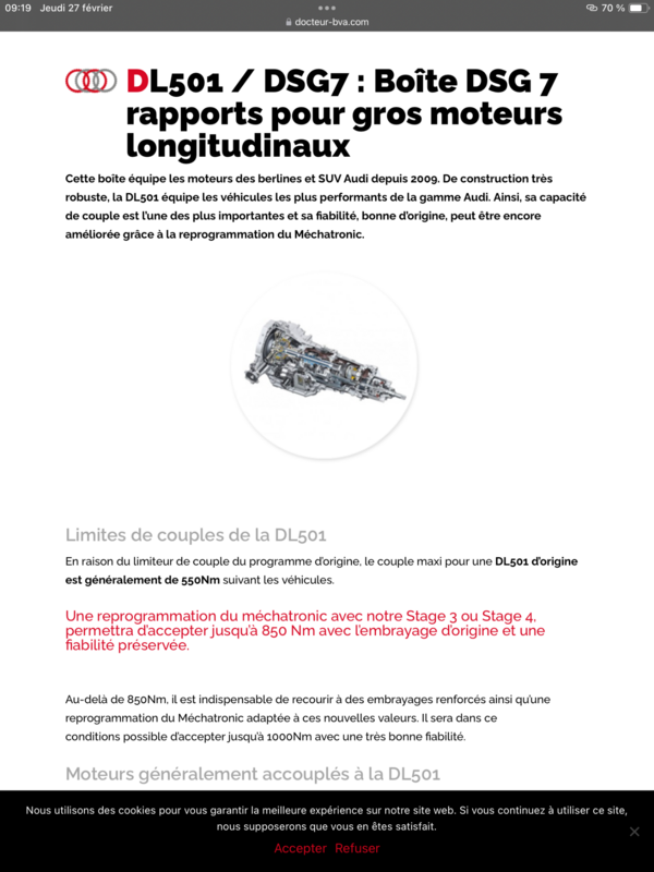

J'aurai une nouvelle question sur la DL382. J'envisage une reprogrammation et je n'arrive pas à trouver le couple maxi qu'elle peut prendre. J'ai cherché dans pas mal de post ou essayé de trouver l'info dans un SSP mais rien vu. Sur des sites "reconnus" de reprogrammation, les valeurs de couple d'origine divergent mais surement lié au fait que le modèle de boite n'est jamais précisé. Quelqu'un aurait l'info SVP ? Bon dimanche
