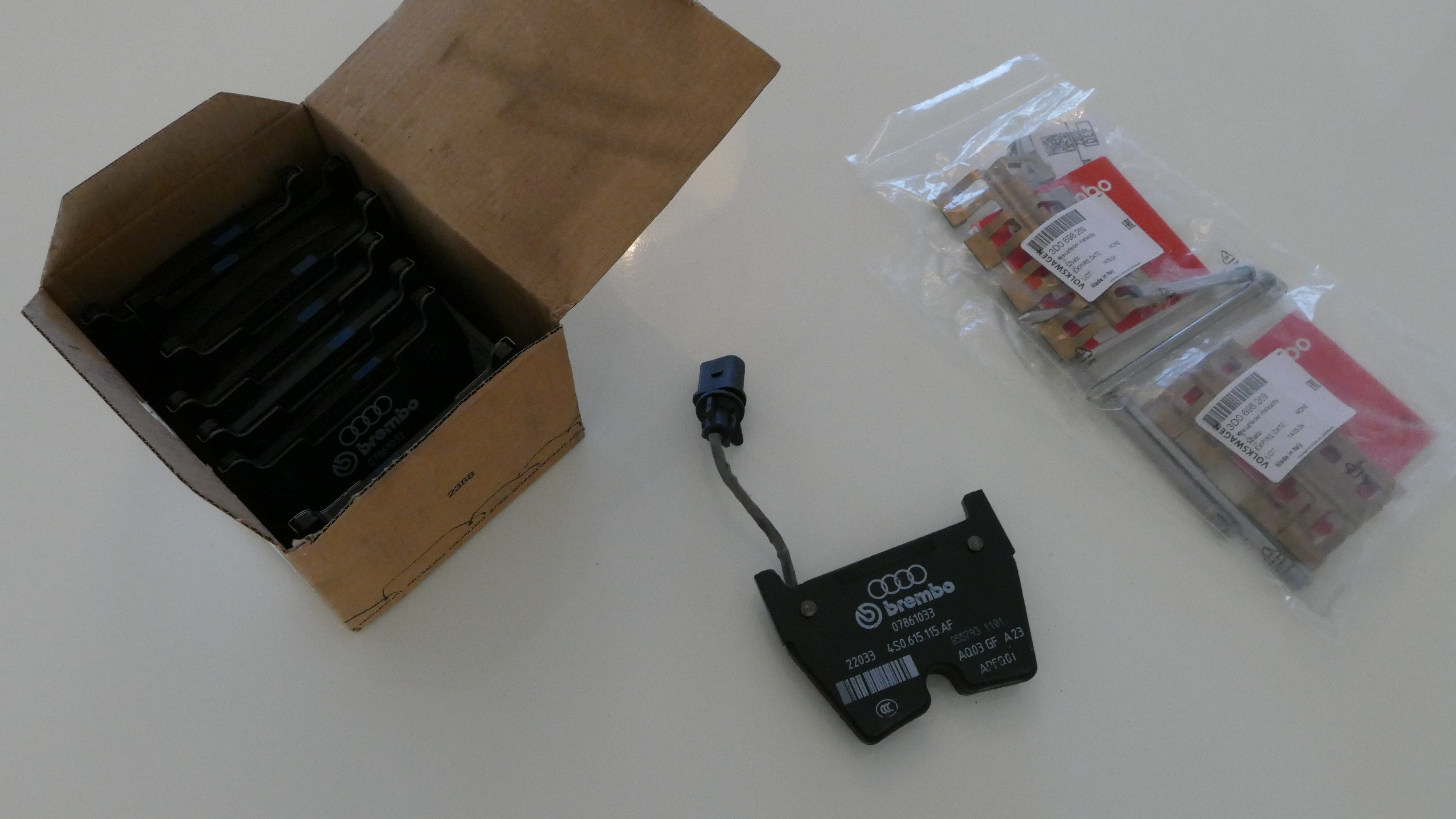

Bon bin j'ai été récupérer les plaquettes avant chez Audi et du coup c'est bien du Brembo, en 4 plaquettes par étrier :ok:
https://image.noelshack.com/fichiers/2025/37/2/1757426733-p1010380-resultat.jpg
au final juste les plaquettes c'est 770€ + de la fourniture pour le montage.
