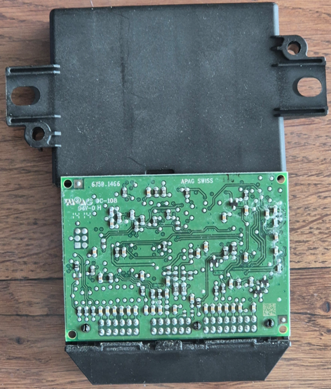

J'ai donc déconnecté ce module, qui se trouve dans le coffre à droite , Il est assez facile d'accès et à déconnecter, il faut juste un peu de méthode avec les petits crochets du filet qui s'enlève avec 1/4 de tour et on passe la garniture sous la barre en faisant attention au faisceaux de la prise 12V.
Une fois le module sur la table :
- On contrôle l'aspect extérieur pour détecter d'éventuelle trace d'humidité (pour moi rien de particulier).
- On contrôle les broches des connecteurs pour détecter d'éventuelle pin tordu ou oxydée:
On peut maintenant déclipser la partie connecteur du boîtier :
Il faut faire levier avec un petit tournevis plat pour permettre la séparation, on procède étape par étape sur tout le pourtour.
image.thumb.png.c641b228695113784ba19f471d92628b.pngimage.thumb.png.8f188205a95ebe798c353614d782e086.png

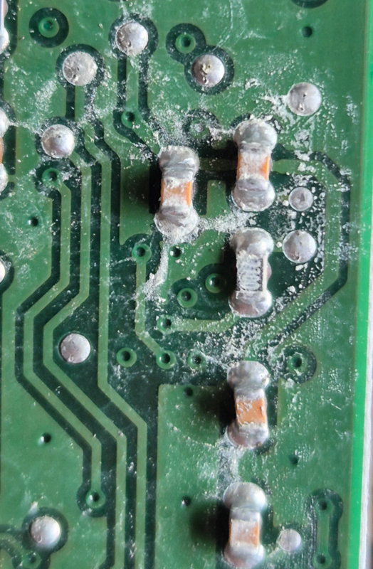

- On contrôle l'aspect général pour détecter d'éventuelle trace d'oxydation ou de composant dégradé.
image.png.4b64898155632fbbcd54a18975f328e4.pngimage.thumb.png.63ad3b61219c88dd0b3530ec602a5d26.png
Dans mon cas, il y a de l'oxydation sur une face de la carte électronique.
Celle-ci est superficielle mais suffisante pour créer des court-circuit.
Les composants ne semble pas endommagés.
Pour mon cas, je procède au nettoyage avec :
- Une vielle brosse à dent
- IPA (Alcool isopropylique) dans un petit bol (Je n'en avais pas, j'ai donc utilisé du WD-40 qui fait le job).
Après avoir trempé la brosse à dent dans l'IPA (ou WD-40), on frotte délicatement sans appuyer, ça suffit pour éliminer l'oxydation.
