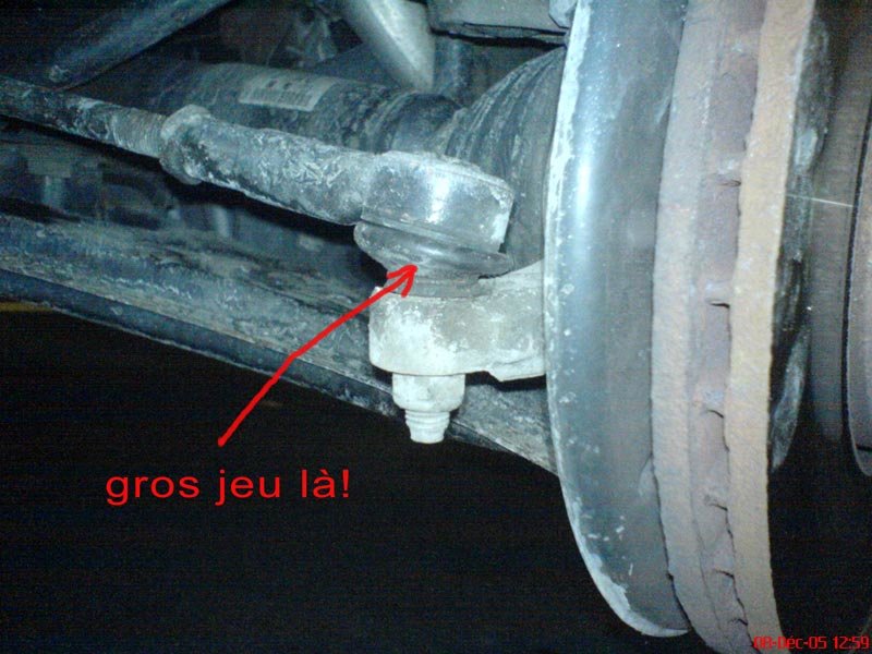

(De plus j'ai noté du jeu latéral dans la roue avant droite + vibrations imporantes en virage ou courbe à gauche, j'ai regardé d'ou cela provenait... (voir foto). Je fais changer, soit la pièce en question, soit directement les 2 triangles dont les silent blocs sont déjà bien malades, la semaine prochaine)

sur la photo cà ressemble à une rotule de biellette de direction
à changer impérativement s il y a du jeu
Oui là j'y coupe pas!
Mon garagiste me dit de changer tout l'axe, parceque si il ya un tel jeu, le risque c'est que de l'autre bout (partie vers le moteur) il y ait une bonne usure.
A faire impérativement?

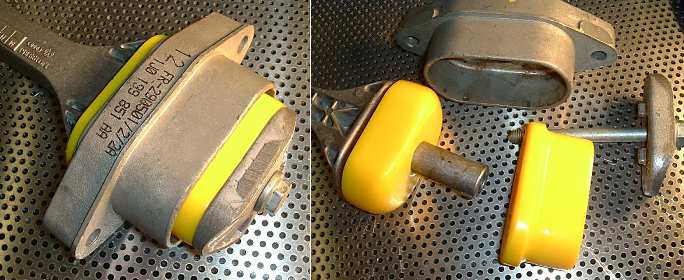

et l'appui pendulaire (silent-bloc lui aussi...) pour les accoups ? nixweiss.gif
'lut Tophe coucou.gif ,

C'est bien la pièce qui est vissé sur la rotule,mon garagiste à changer l'ensemble rotule + bras. Le therme exact s'appelle rotule axiale de direction,c'est ce qui m'avait trouvé au dernier CT. sad.gif
Les symptomes étaient un clac lorsque j'étais a vitesse stabilisée et que je jouais avec l'accelerateur.
Un craquement dans le train avant lorsque je braquais les roues a fond
Un claquement lorsque je montais un trottoir.
Cout de la reparation 160 euro.

je reviens sur l'affaire de l'appui pendulaire, quand tu dis qu'il est bien serré, de quels écrous parles-tu ?
- de celui sur la BV
- des 2 sur le berceaux
- de celui sur le silent-bloc ? (celui à droite sur la photo de gauche)
user posted image
Modifié par Tophe
De celui sur la boite, pas celui qui est à l'intérieur... D'ailleurs, je ne me doutais pas qu'il existait celui là! Faut que je contrôle ça! Super merci! bien.gif

Le silent bloc de boite (appui pendulaire) était effectivement HS... J'aurai gagné du temps à suivre plus vite les conseils de Tophe ( coucou.gif )
