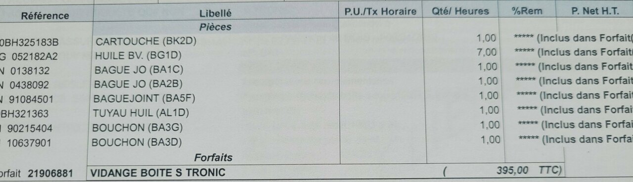

Pour ce qui est de la vidange de la S-Tronic, je suis surpris par le faible coût (tout est relatif :AP-Smiles_2:) du forfait "remplacement de l'huile de la boite S-Tronic" (333 euros) :AP-Smiles_33: J'ai payé 395 euros en février 2019 pour la vidange de la boite S-Tronic chez Audi Epinal. Je ne suis donc pas certain qu'ils fassent avec ce forfait (que tu nous cites) ce qui est adéquat pour le Q3 :AP-Smiles_33:
Voir photo ci-dessous du travail réalisé lors de cette opération dans le cadre du forfait 21906881 en février 19 :

Et le fait qu'il ait plutôt une BV DQ250 sur son MK1 phase 1 en lieu et place d'une DQ500 (celle de la phase 2) pourrait aussi expliquer un prix de la vidange de la boite inférieur au mien quelques années plus tard :AP-Smiles_2:  Après @Hookah_Chinois ne doit surtout pas hésiter à nous faire part de ses réflexions et de ses choix suite à sa demande initiale ;D
