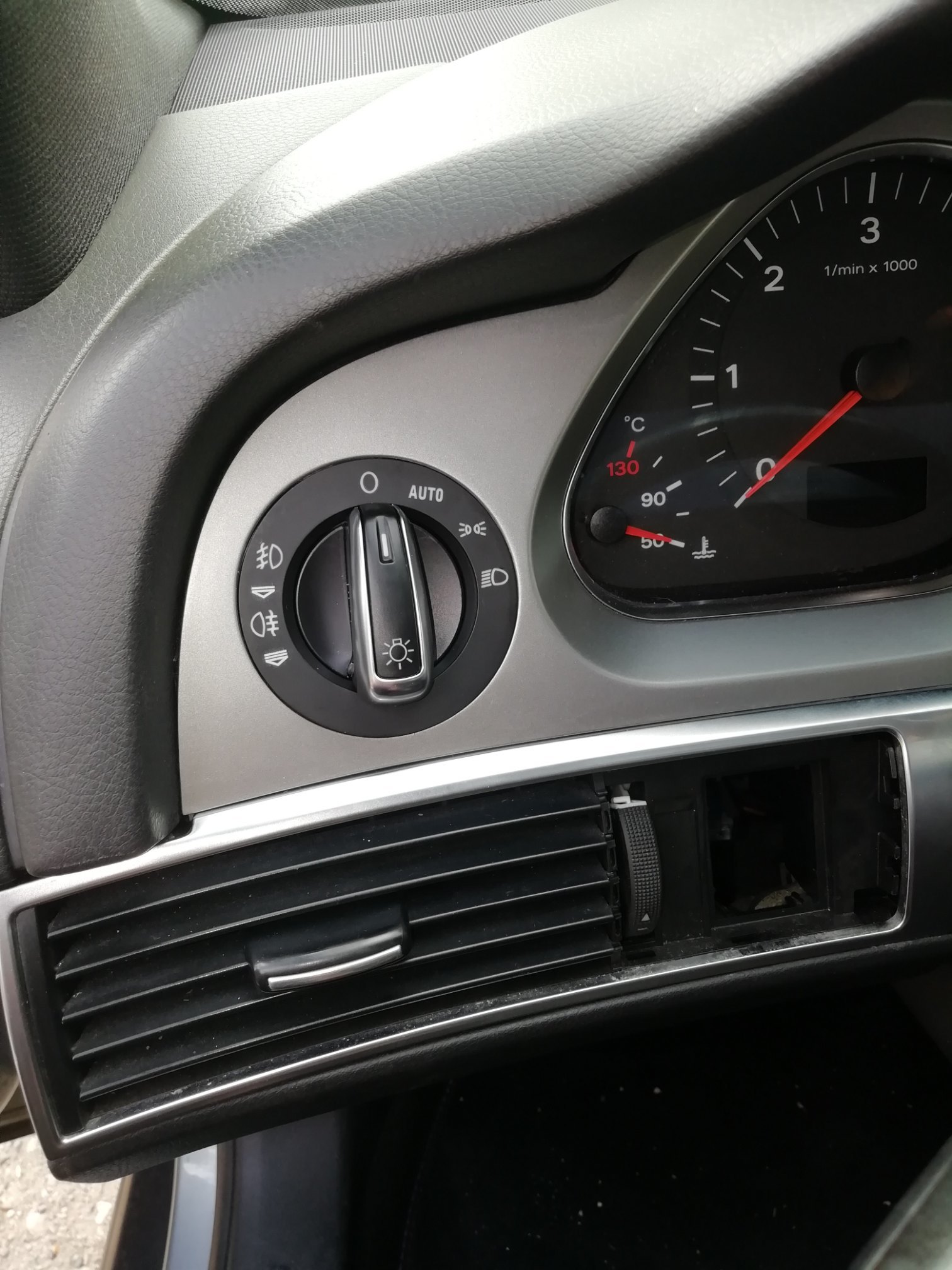

Activation des feux de route dans vcds
09 - Cent Elec
Puis Coding (07)
0002112
Et activation du coming home
J''ai activer le menu en passant par le menu cacher du MMI dans DIAG SETTINGS => APK 0x0D ==> Exterior light que j ai passer de BAP à CDEF.

  • 21/07/22 : Activation des feux de jour, par vscd ==> 09 - Cent Elec ==> Puis Coding (07) ==> 0002112. Post ici

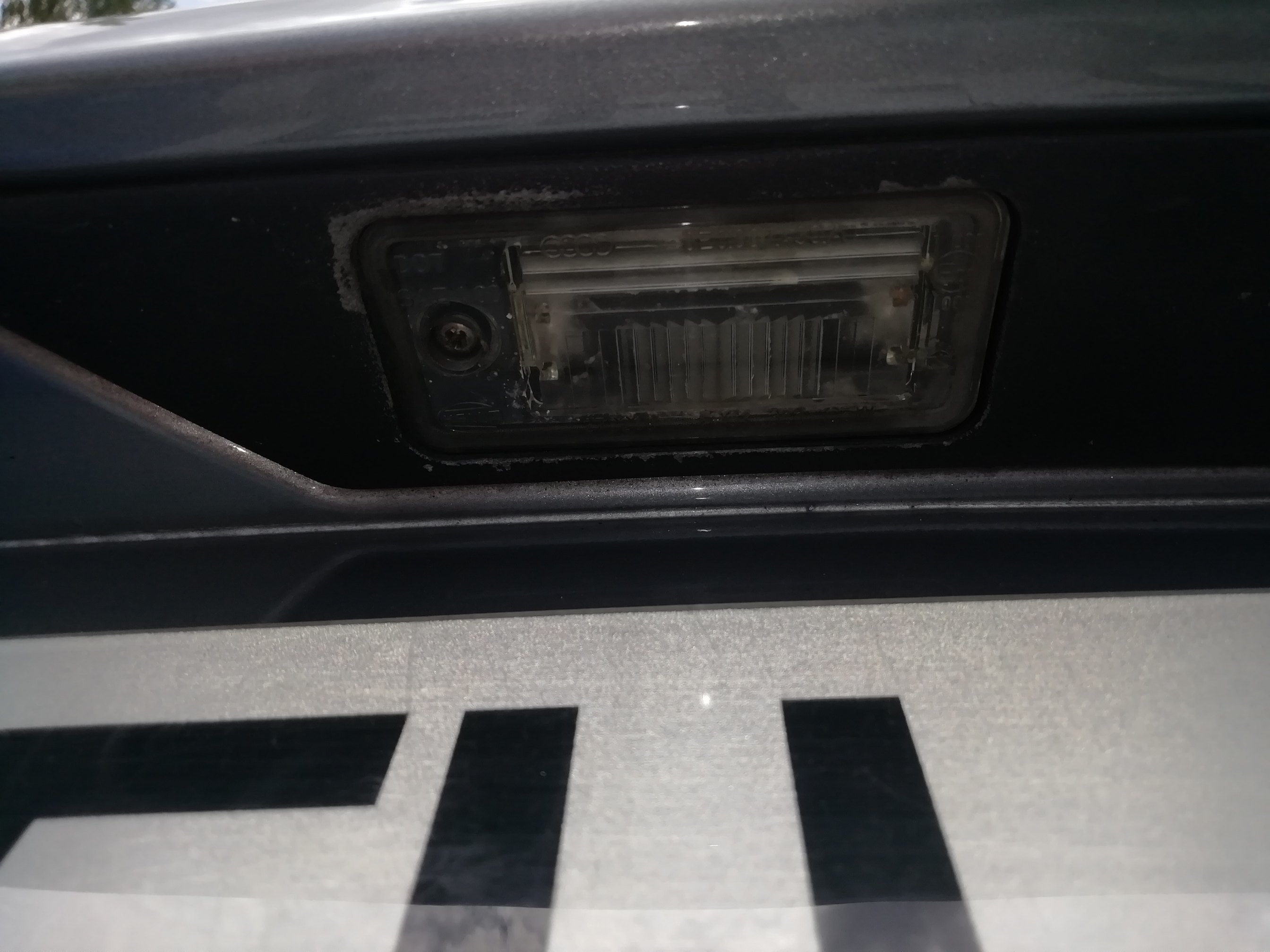

  • 23/07/22 Remplacement des ampoules de veilleuses et feux de jour par des leds et des ampoules antibrouillards par des blanches. Post ici

  • 29/07/22 : Remplacement des feux de plaque arrière par des leds
Les anciens
Les nouveaux
Le résultat
  • 29/07/22 : Remplacement du bouton de commande de phare
Avant
Apres

Photo des feux de plaque à led
Les anciens
Les nouveaux
Le résultat
Changement bouton de commande de phare
Avant
Apres

Joli, ça éclaire! :AP-Smiles_20:
Faut que je le fasse aussi sur la mienne.
Joli également le commodo, ça par contre ça va, je l'ai d'origine. AP-Smiles_u1F60A.png
Modifié par uruk haï d2
Merci uruk pour le like mon 1er lol !!!!
Cool de les avoir d'origine, il ne s'abime pas dans le temps ? parsque le mien était pas mal abimé.
Idem pour les commande de vitre électrique , j 'ai le bouton du livre vite conducteur qui coince en position monté, mais j 'ai commandé aussi les bouton avec la bordure en alu, idem pour le frein a main et réglage rétro
Super tes modifs !
Les leds ça change la vie :) Sympa les modules, 18 leds il me semble. Pas d'erreur à l'odb?
Le commutateur de phares faut que j'en trouve un aussi tiens ^^

Pour le bouton, 11.46€ recu en 12 jours ==> https://fr.aliexpress.com/item/4000226275273.html?spm=a2g0o.order_list.0.0.21ef5e5bSfdEuA&gatewayAdapt=glo2fra
Il y a 10 heures, NICO27150 a dit :
Le mien est sur "auto" et je n'y touche jamais, donc pas de raison qu'il s'use.
Il y a 13 heures, NICO27150 a dit :
Oui, je t'ai donné un peu de force! :AP-Smiles_u1F601:
Non, il n'est pas abimé mais comme dit @remi_rco, vu qu'il est toujours sur "auto"... Par contre mes boutons de déverrouillage sont complètements usés, preuve que sur une A8 D3, la qualité n'est pas homogène. Idem pour le bloc de lève-vitre, je compte les changer pour ceux avec bordure alu car leur usure commence à se voir.
Il y a 3 heures, NICO27150 a dit :
Merci memel
Pour les bloc arrière je sais pas j ai eu la voiture comme ca, non pas d erreur a part le feux stop qui ne marche plus d'un coté
Merci mon vieux ! Ah d'acc bon je vais me lancer, j'ai vu les mêmes sur ali et la bay. Je voulais des oem mais trop cher. Si les tiens  n'affichent pas d'erreur je vais prendre, y'a le même modèle en 3 leds je te montrerai :)
Le bouton je vais le pêcho merci beaucoup :)
